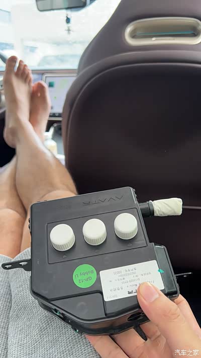

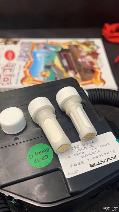

那么今天就介绍一下如何恢复原厂香氛系统的安装教程。首先你需要在海鲜市场或者其他渠道订购一套香氛系统总成。这个总成很好买的,而且里面自带了香氛棒,3种味道一应俱全

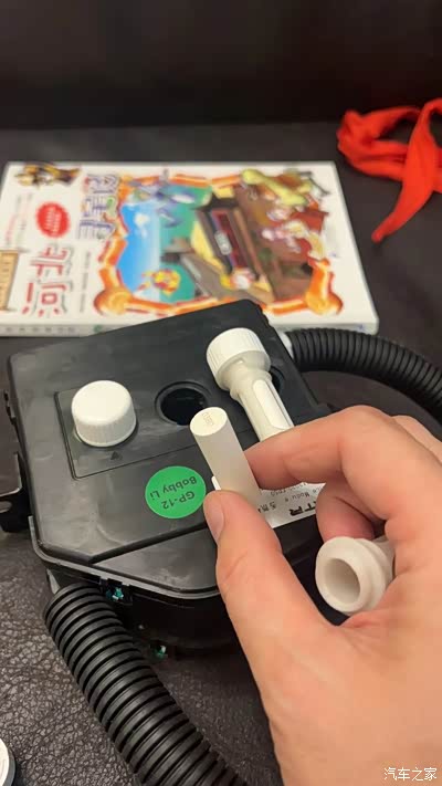

在香氛棒的底端有个sim卡似的金属片,我盲猜可能是利用金属加热原理来使香氛棒挥发,从而散发香气的。这个香氛棒也很好拆装,只要拔出来,插进去就好了,上面有限位器。

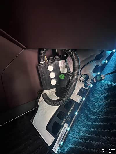

这个就是香氛系统总成。在一众新能源车企中,它属于娇小可爱型的,理想和蔚来的香氛总成都很大。但其实功能很简单,大了反而占空间。浓缩的都是精华

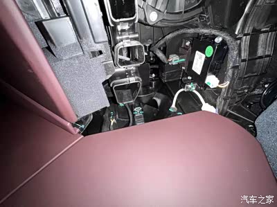

位置就在副驾驶手套箱里面,把装饰板打开就能看到风道以及香氛盒需要安装的固定位,无损安装毫无难度。

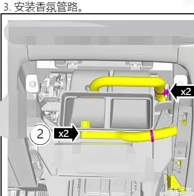

管道也是固定在固定位上的

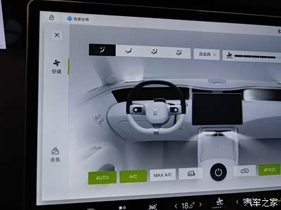

香氛的出风口就是中控下方的两个小出风口,吹出来的风刚好可以扑在乘客和司机的身上也能在车里循环,而且这种香氛棒的香氛不像液体香水或者喷雾香水容易腐蚀塑料件。

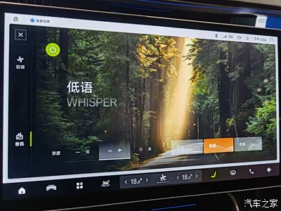

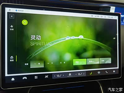

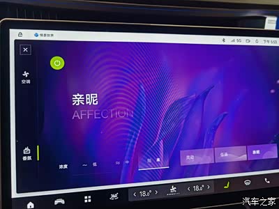

安装好后,在系统中开通香氛系统才能看到
亲昵,温馨
低语,轻柔
灵动,活泼
