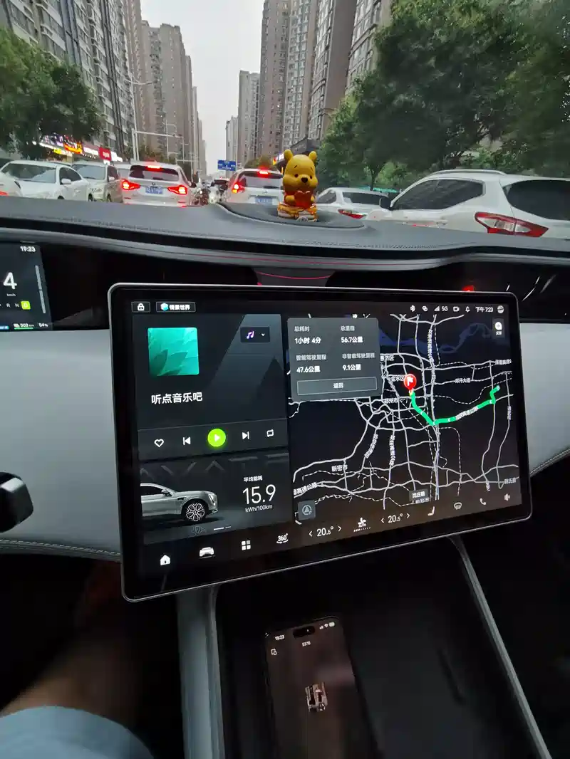

先上一张能耗图,顺便也分享一下关于能耗这件事的一些心得体会。
用车条件
每天行驶里程90km,其中高架40%,高速40%,城区道路20%。平均速度一般在35-40km/h左右。
气温较高,最近平均温度在33度左右,所以空调基本设置在22-23度,风量习惯3档,全程开启状态。
驾驶模式习惯自定义,刹车适中,软硬中等,动力适中,开车风格稳中带皮。
用车条件
由于这个充电周期大概有1/3的路程是用的运动模式的动力,所以整体来说能耗我还是比较满意的。
