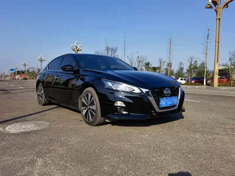

改装升级汇总:
1:亮黑色TPU车衣
2:欧司朗激光大灯
3:智能64色氛围灯
4:tein endura pro plus避震
~~~~~~~~~分割线~~~~~~~~~~

贴了一套亮黑色的TPU车衣
效果比改色膜好很多
亮黑色的TPU车衣比改色膜好多了,甚至比原车漆还要亮
车衣贴上没多久就擦挂了,撕掉漆面没有任何问题
