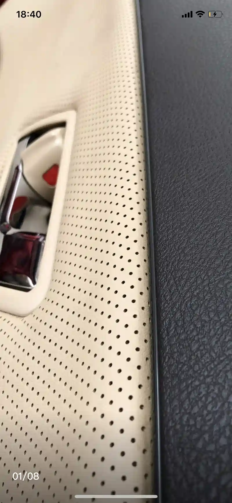

来个前言(哈哈):一直感觉晚上开车车内太暗了,然后一直想弄个氛围灯,奈何市面上看到的那些灯条的,白天太丑了,感觉太山寨,罢了,弄个脚灯吧,也奈何一直没有看中合适的,前段时间在马云家看了一套插obd的感觉好像不错,然后就买了一套,安装简单,但稳定性不怎么样,不知道怎么原因,反正换过一次控制器都解决不了,然后就退货了…然后无意中发现一款亚克力的氛围灯,隐藏式的,发光很均匀,白天看不太明显,远比之前那种灯条好太多了,爱了。然后买了四门+中控+脚灯,其他的没要,因为要打孔,嫌麻烦。大家看看图!
这个是白天没开灯的
这个是开了灯的效果,很棒

中间有个小插曲,因为按照这个教学,第一次试装后门的灯条时候,发现根本就不亮,思来想去觉得不可能,没电怎么能控制后门的玻璃升降呢?最后发现教程上的线路有点出入,今天抽了点空,下去把灯条的线路都接好了,亮灯成功。刚刚趁晚上下去看看效果。请看图

另外想说的是,我这个装上去居然不太均匀,估计是门板缝隙太紧了,被压所导致…唉,美中不足,回头再想办法弄一下!
