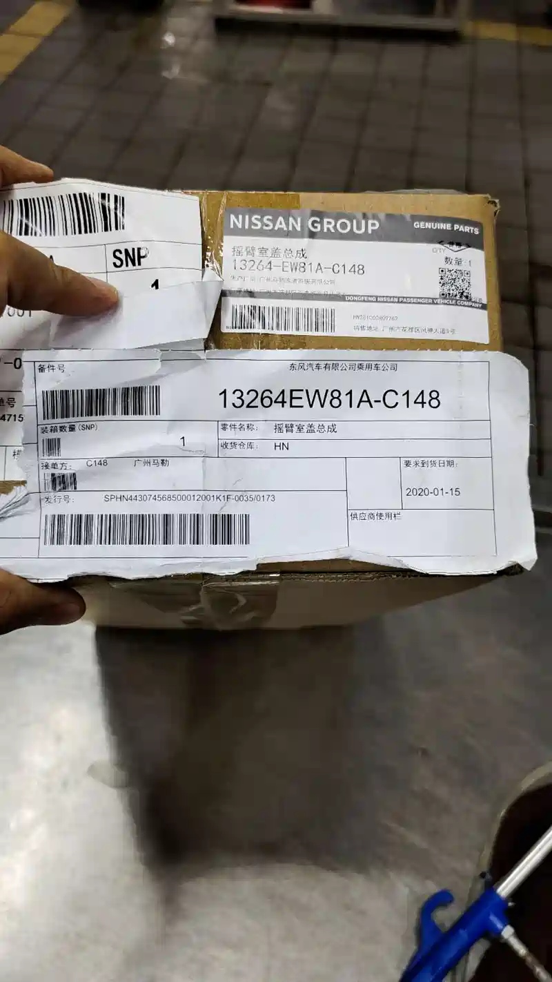

我13款天籁在19年1月跑了8000公里(全合成)左右的时候去保养,4S师傅发现机油放了一点点就没了,怀疑我烧机油了,让我保养完跑个一两千公里后检查一下机油卡尺机油有没有变少。之后我跑了1500的样子检查了机油卡尺发现少了不少机油,然后就是各种折腾,+40标号机油,+各种巨贵的机油添加剂,全TND没有用!机油照样哗哗的掉,跑6000公里机油基本掉到卡尺下孔外,一次偶然的机遇在网上发帖得到了几个修车大神的回复,告知我更换发动机气门室盖总成(4S叫做发动机摇臂总成PVC)能解决机油变少的问题,而且其中有个大神亲手修好了一台跟我同款同样问题的13款天籁,还有一个曾经在日产4S做技术总监的大神跟帖也说遇到很多这样的天籁都是更换了气门室盖就解决了,所以我咨询了我们当地的日产4S技术总监后得知有大概率解决问题,但是也有换了没解决的,我当然要换了,反正又不贵,只要300多块而已,+工时费一起也不会超过700,果断下定金发货
到货***
4S买的配件还是有保证点,贵也贵不到哪里去,就300多
