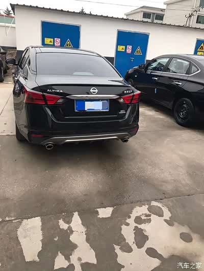

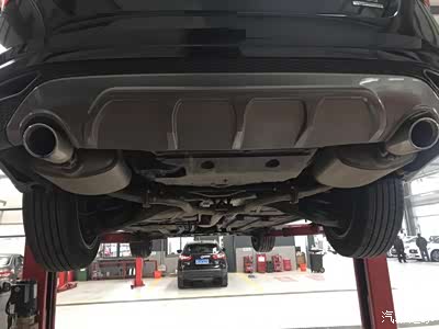

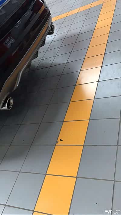

第一个:关于天籁加装尾喉
举起来的效果
后唇喷的银色的,比较搭配吧
整体效果应该还可以

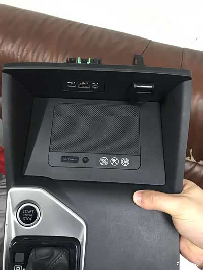

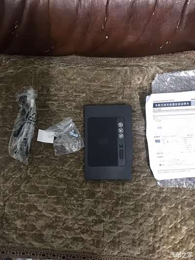

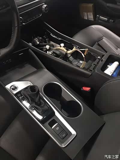

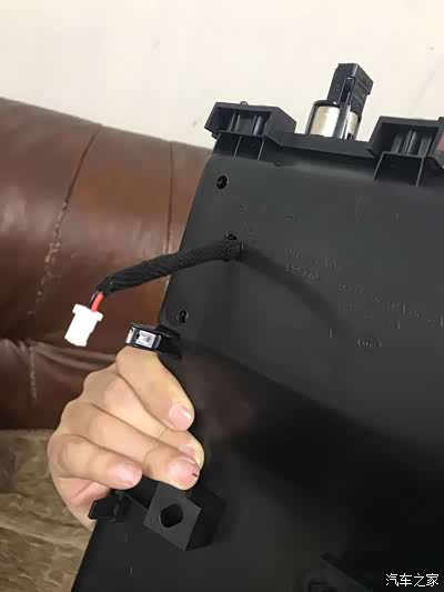

第二个,加装原厂无线充电器
这里我拍了一些教程,可以方便学习,如有不懂可以问我。
拆出包装内部配件,原厂就是原厂,还是工艺非常精致![]()

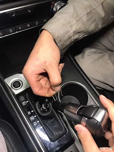

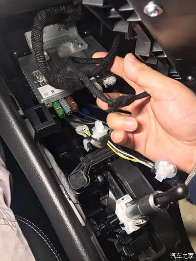

装这个无线充电器,第一步就把这个档位杆拆下来,一个小卡子拆掉,然后向上拔出就可以,非常好拆。
然后把这个档位杆的面板撬开来,记住在放茶杯的垫子底下有一个螺丝,拆掉就可以。

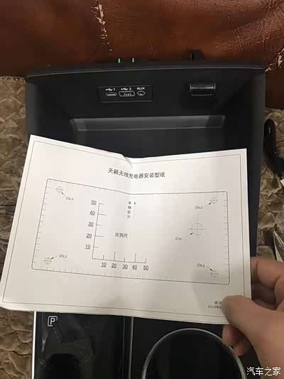

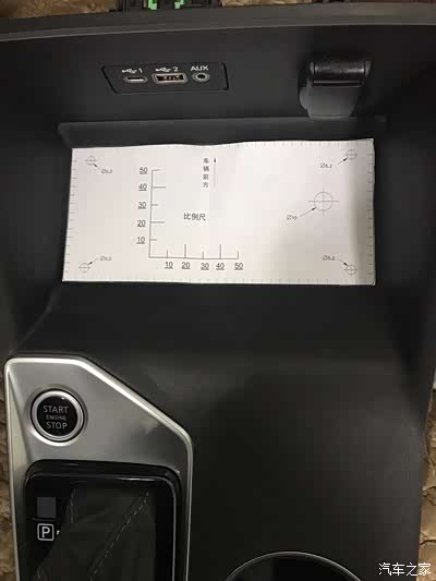

这个是无线充电器的***图纸。![]()

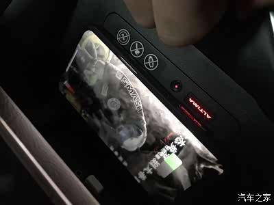

然后剪掉,放在这里面,做标记。准备下一步开孔。

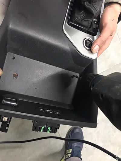

开孔中。中间开的大洞是走线的。
把这个无线充电器面板放上面,完美贴合。
四个洞,上四颗螺丝固定。![]()

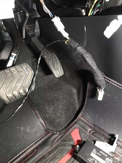

装配好,装上对接插头,不需要破线。
为了防止异响,故障用绒布胶带把插头包裹好。非常完美。![]()

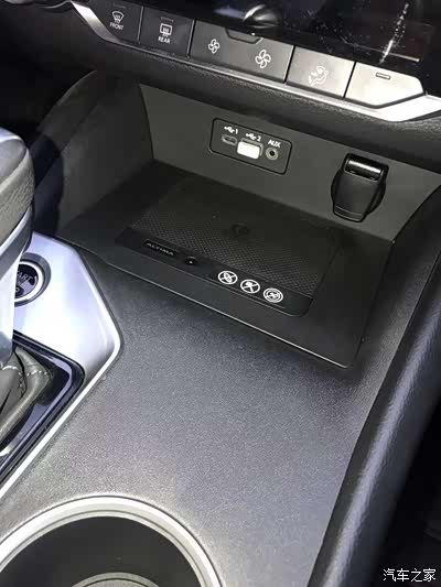

这是装上了效果图,不错吧。
现在大家看到的,手机直接放上去,就可以充电。还是非常方便的。以后手机带无线充电的应该都是标配吧。这个功能还是可以的。嘿嘿。。。![]()

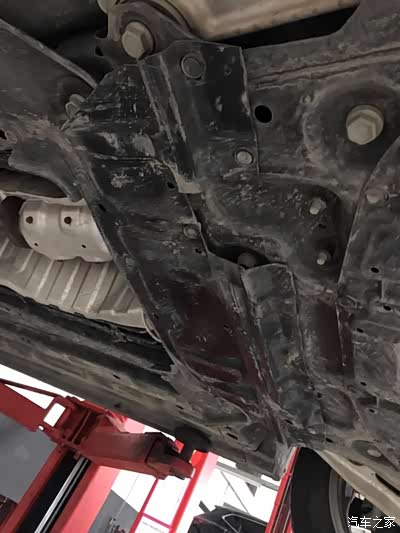

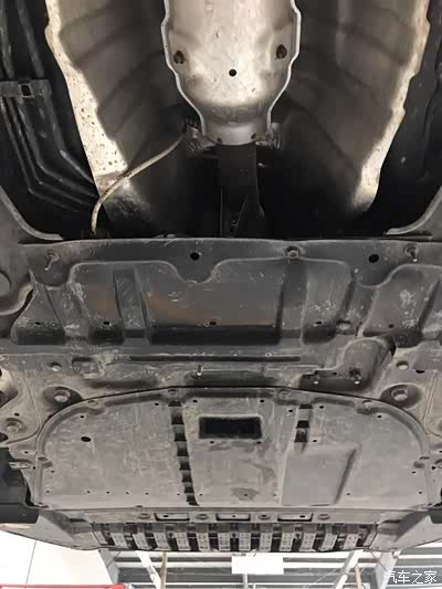

第三个,是大家关心的那个底盘转向助力电机的插头露在底盘上面
叫4S店相关人员,用废旧的底盘下护板,然后剪了一个下护板,然后固定在上面,保护方向电机插头。
开起来无异响,感觉还可以,有一点点用处。。![]()

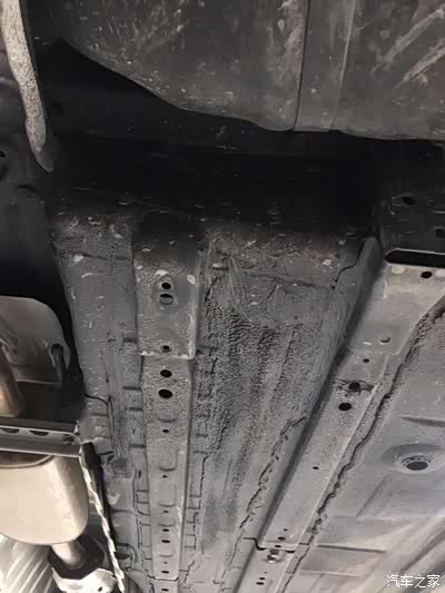

第四个,是喷的底盘防锈胶,用原厂的大概喷了8瓶的样子
当时我是把排气管,四个轮胎内衬全部拆掉喷的,感觉防锈是没有什么问题,但是隔音基本没什么用。

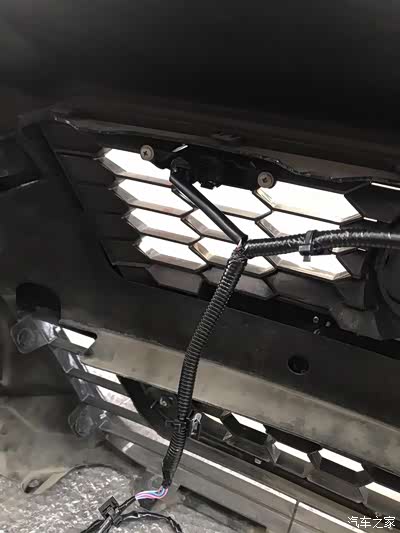

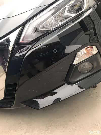

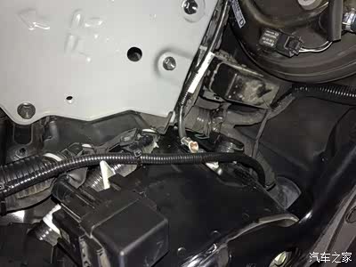

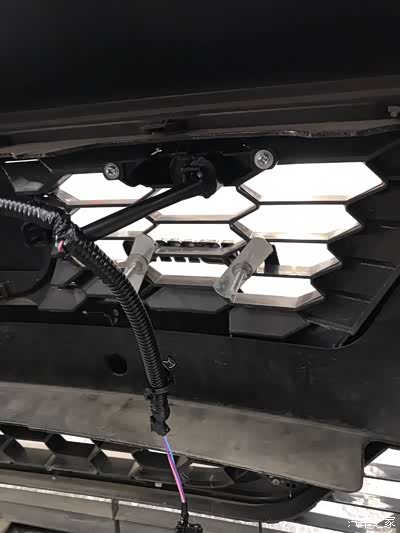

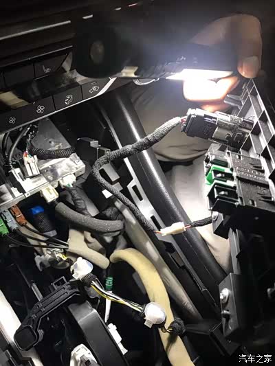

第五个,是加装前雷达。应该之前我也发过加装前雷达贴子
这把线束加装高本车的原厂雷达线束

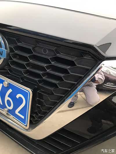

中网安装效果图

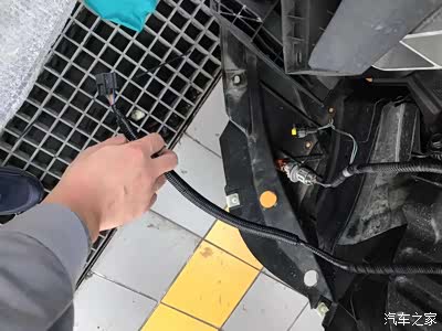

拆下前保险杠,内侧有打雷达孔的位置,很好找。对着那个位置打孔,就可以了。用18.5MM的开孔器。
这根线束是自制的线束,直接排线走到驾驶室内的。这个插头就是对接前保险杠的加装线束插头对接,就可以。以后如果拆保险杠,拆装就很方便,直接拔插头就可以了。
沿着减震包走线,我的线是把左前内衬拆掉,从机盖拉线的皮圈内走到驾驶室内的。没有破原车线。

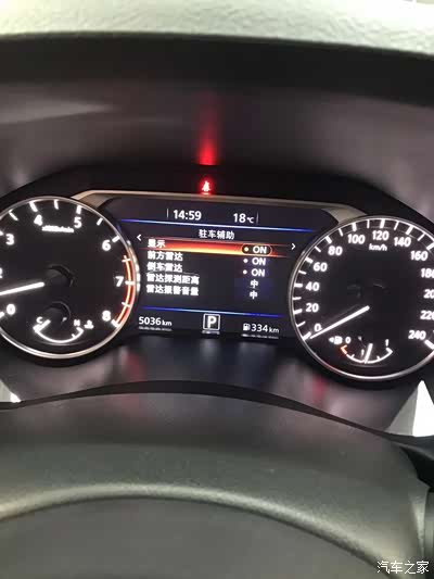

要把原车的雷达控制模块换掉,因为原车的只支持后四雷达。现在换了一个支持前后8雷达的控制器。这里做了一个转换对接插头,一头公的,一头母的。一头线束插头插原车线束,一头插雷达控制单元。这都是一些细节,细节决定这个活干 的好坏。
现在在仪表上面显示了。非常完美。

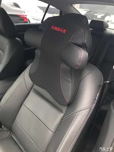

买了一个头等仓记忆头枕,非常舒服 ,特别跑长途。头枕上两个耳朵还可以折叠,支撑颈部。很棒。![]()

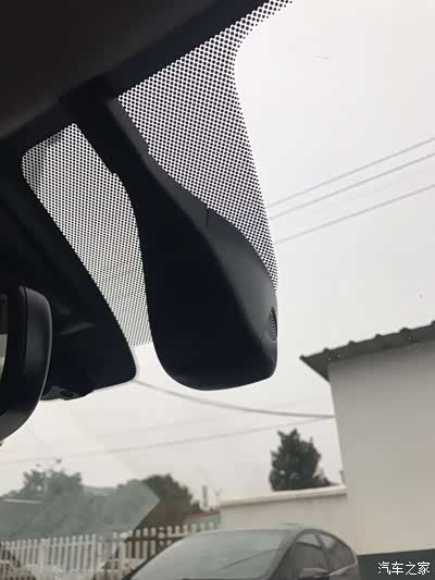

装了智慧眼行车记录仪。清晰度非常不错。

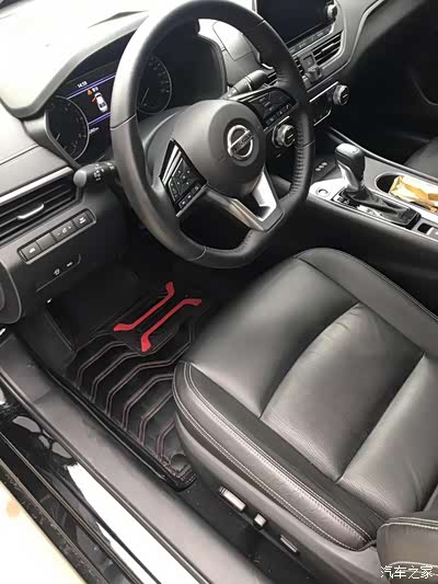

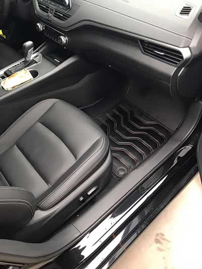

这个脚垫,你们看还可以吗?

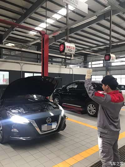

第七个,这里给大家看看我的保养的详细流程,如果不懂可以回复
检查灯光,小伙的专业手势可以。![]()

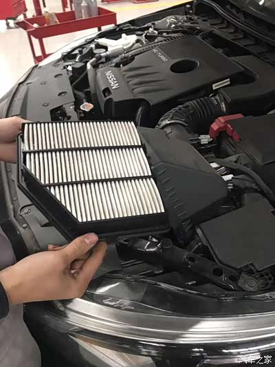

把空气滤网拆下,吹吹干净。必竟才1万公里,也不是太脏。

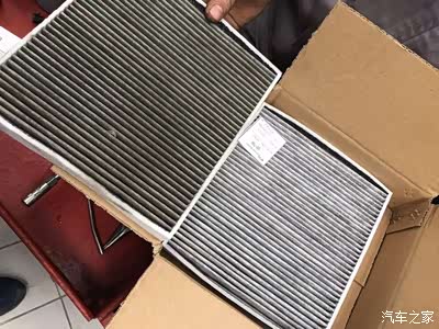

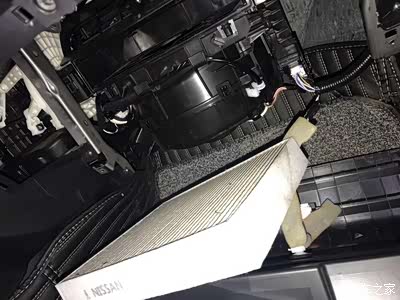

空调滤网拆下,清洁。但这个开1万公里,非常脏。

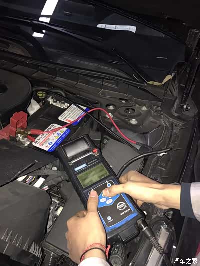

电瓶的测量,小哥说正常的,没问题。

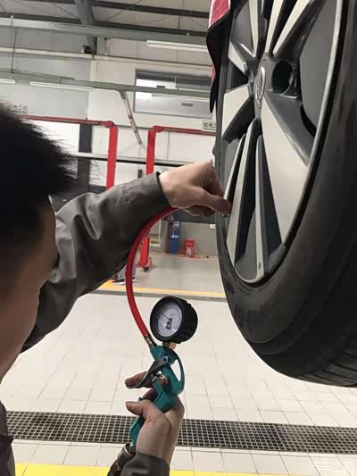

胎压测量,非常详细。

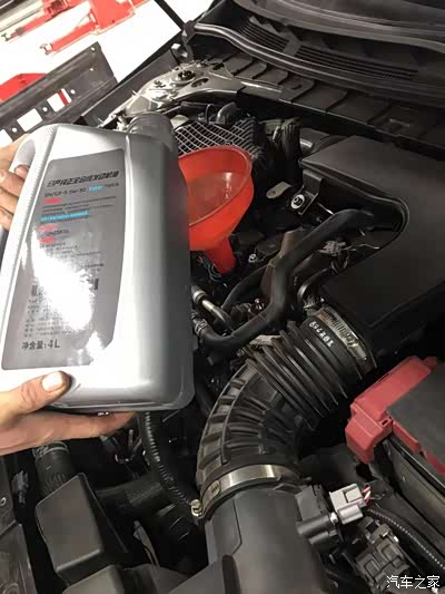

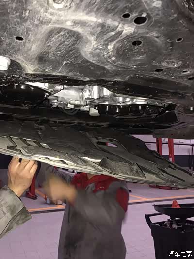

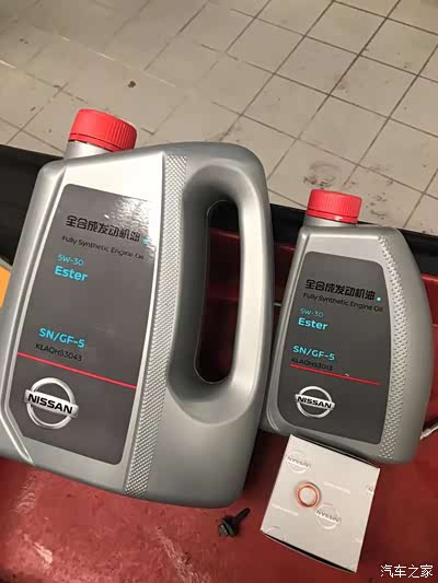

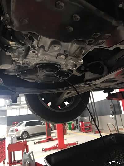

拆除发动机下护板,准备放油
开了5000公里,机油还是非常脏。
这个机油,4S店说专门为这个可变压缩比发动机提供的。大家可以参考一下。
更换空调滤网,旧的空调滤网,还是非常脏,就换掉吧。这个滤网还是有点贵的。![]()
加完机油,完工。总体还满意![]()
