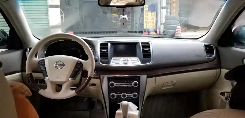

 公爵在我手已经半年了,刚好第二次保养。这半年当中加入了公爵的微信群认识到很多车友,也学到了不少东西,知道它的通病该如何修如何换。我自己是很喜欢这车的,不管外观还是内饰都被它深深的吸引,所以更加的去珍惜它好好休整它。经过半年下来修整都七七八八了,把防爆膜都换了就基本没什么值得折腾的了。文笔不太好,各位客官将就看图。
内饰到手各种精洗后期自己还蒸汽全车洗一遍,表板蜡泡沫清洁剂从来没少。
