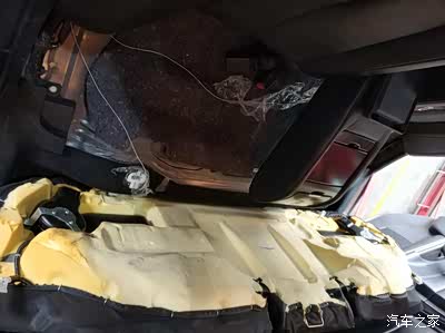

从尾箱检查,没有异常。开始拆后座。后座由两部分组成,靠背和坐垫,分别固定。
拆坐垫往前翻,找看有没有“掉进去的螺丝”,实践证明没有。图中的白线是出厂时套塑料膜的绑线,清理了。
近距离看看。黑色部分是座椅通风功能的风扇。
公爵VIP版四座通风加热。加热最简单了,在靠背和坐垫里各加上电阻丝,通电就热了。通风原理也很简单,两个座位的坐垫和靠背各加一个风扇,后排一共四个,把座舱里凉爽的空气吸进去,吹往屁股和背部。

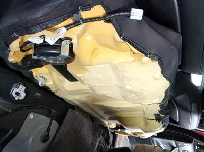

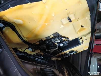

再拆靠背检查,实践证明也没有“掉进去的螺丝”。左右靠背各一套通风加热组件。

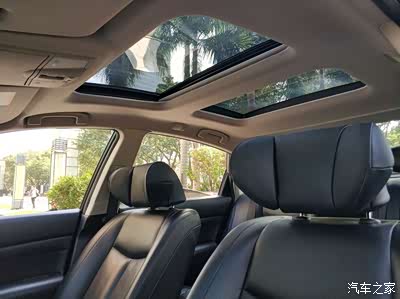

既然不是因为“掉进去的螺丝”产生异响,那一定是别的地方异响。正好今天4S不忙,和技师一起路试。跑有几公里,技师一直仔细听,他突然捶了下右后阅读灯附近的内饰板,就是这个声音!
判断是路不平时候,右后阅读灯与全景天窗碰撞。
回到车间,技师说要想彻底解决,拆车顶和天窗太麻烦了,还不见得能解决,那拉倒吧,用最简单的办法搞搞就好。用翘板翘出右后阅读灯,卡很紧,很难翘。贴一块垫,黑色部分,减小碰撞的声音。
再装回去,实测好了很多,异响出现的频率极低,出现了也更不容易察觉,基本不影响质感了。然而,好像右前座开始响了,可能是右前天窗,也可能是扶手箱里的风机管道松了?。。

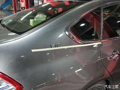

4S买了3.5尾标,TB买了VIP,自己动手贴上去。回家。

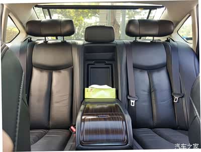

后排原厂配有航空头枕,头靠着舒适度还不错。我觉得不够,看起来挺好,实际上太宽了没有侧向支撑性,睡觉时转弯,头还是会倒,软度也没达到我的期望,找到合适的再改。
