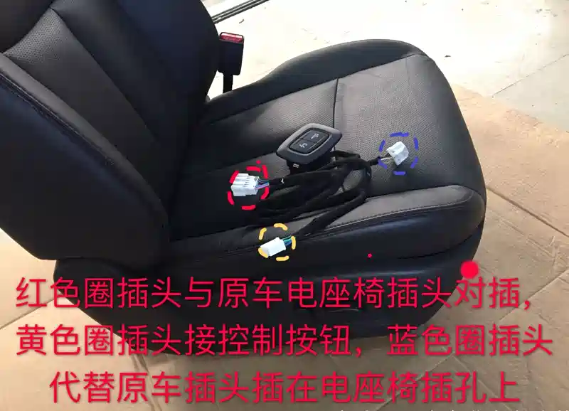

1.线束转接
了解清楚各部位的用途
然后拆下原车电座椅插头。 这一步拆了座椅会很方便。我是伸手到座椅底部去拔下来的。
接好线束,如图

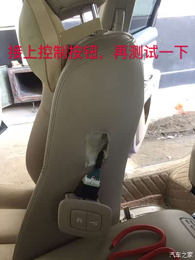

先插上控制按钮测试一下,没问题即可进行下一步。

3.布线
测试完没问题就可以装上去了。
