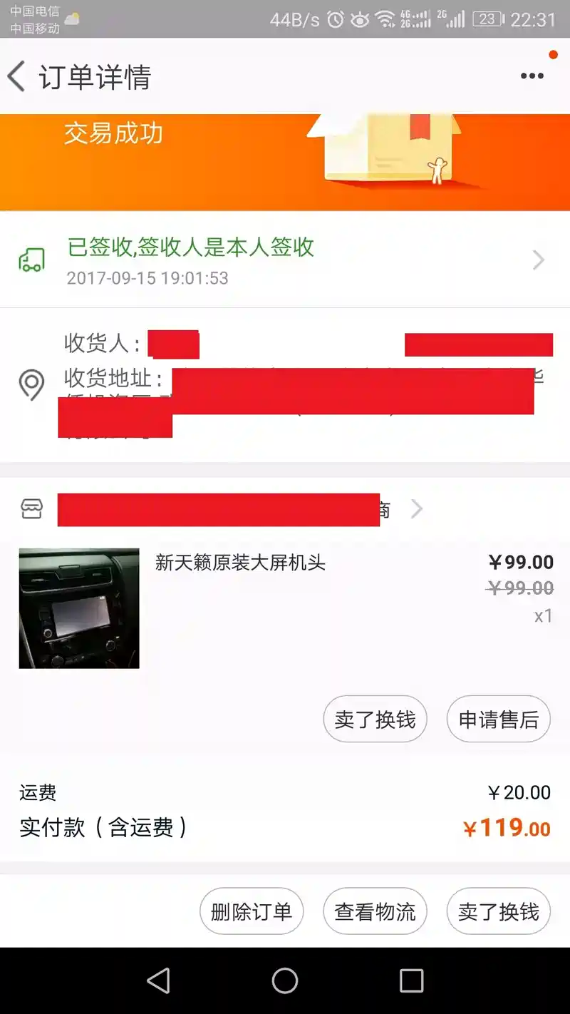

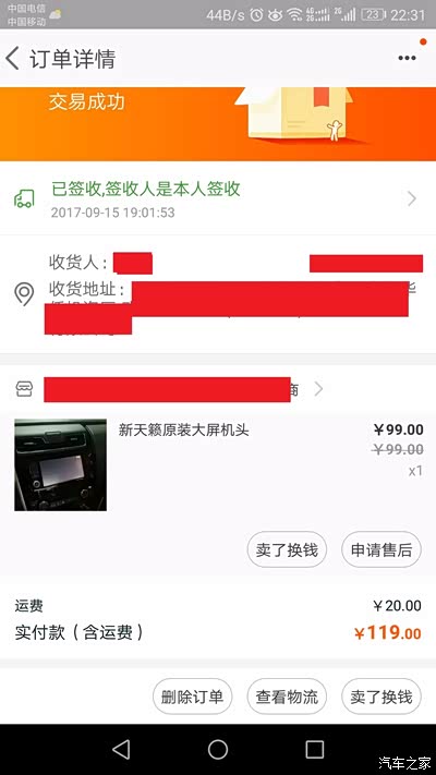

     受不了原车的5寸小屏,而且还不能触控,在这个智能机横行的年代,始终还是得跟上时代的潮流,论坛里老早就有不少车友换了7寸carpaly,也一直关注着拆车件的资源,这不前天刚淘到了一个,机头+运费=¥119,今天到货立马开搞!!
卖家价格特别公道,至少看了那么久闲鱼没有见过那么低价的。哈哈哈哈!!

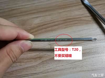

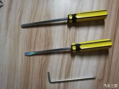

工具准备,一把十字螺丝刀,一把一字,还有一把梅花T20内六角扳手

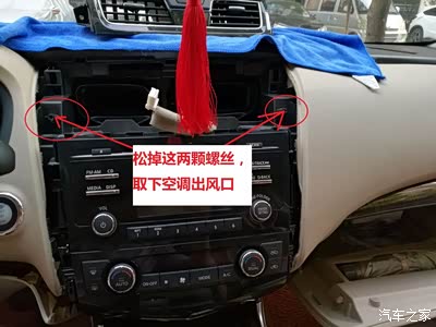

先把中控两侧亮条拿掉(一撬就出来了)

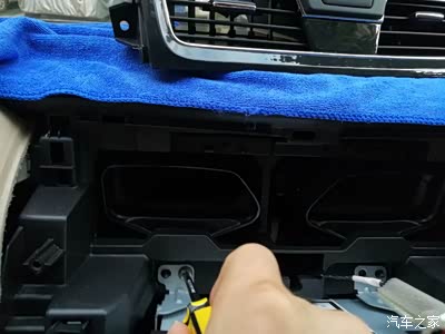

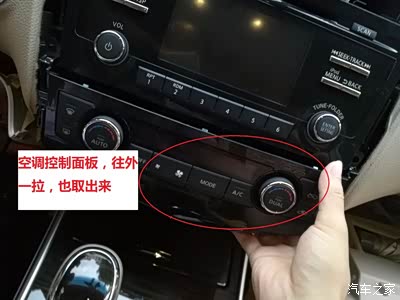

拆掉空调出风口

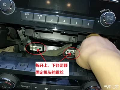

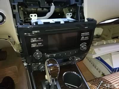

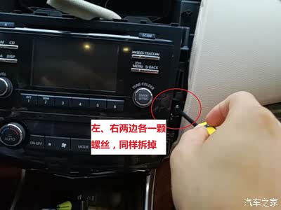

机头下方的两颗螺丝取出来
这是机头上方支架的两颗螺丝,同样取下

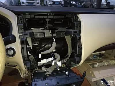

往外一拉,机头就取出来啦!
然后就是把线束拔掉,把原来5寸的机头取下

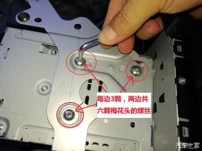

把这六颗螺丝拆掉,机头支架就可以取下,把支架安装到新的7寸机头上即可(这个工具一般家用没有,修车店或工厂里边做机修的肯定是有的)
就是这把梅花内六角

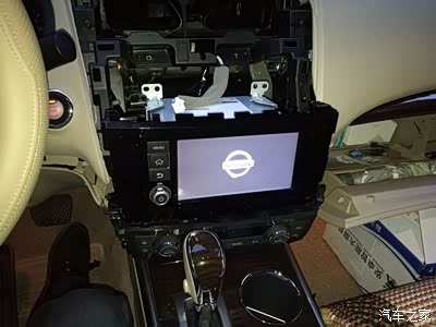

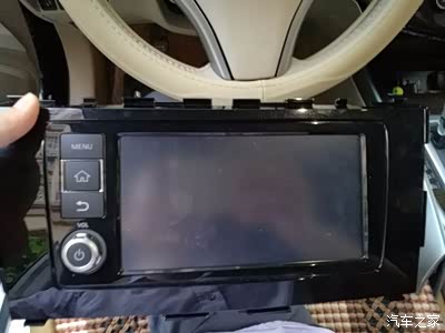

新机头接上线束,开电,检查功能OK(我车是16年4月产的,所以不用转换线,直接原位原线对插即可)
原位装回,完美收工!!

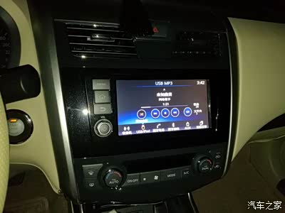

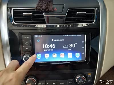

   装好了还没得认真研究其功能,打开音乐试了下,音质和原5寸机头没有太大差别,屏幕触控也比较灵敏,装上后比原来屏幕实用。

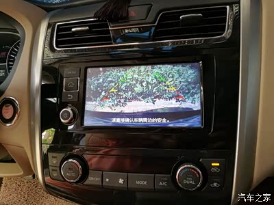

倒车影像,可能由于屏幕比原5寸屏大了,但是像素又不够,所以模糊一点,应该也不影响使用,主要还是靠后视镜多观察嘛

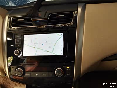

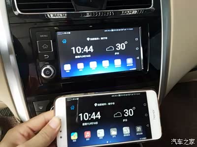

今天也特地使用了一下手机互联功能,不太熟悉怎么连接,尝试了好多遍才连上的,华为荣耀8手机
可以直接操作,放音乐、点开地图等
地图也投影上去,也是可以直接点击屏幕操作的,很方便!!!
    话说有没有车友提供一下安卓手机互联的步骤?我退出互联之后,再连接时又老是连不上了,试了几次,然后不知道怎么点的了,又连接上了,难道跟手机品牌也有关系?
