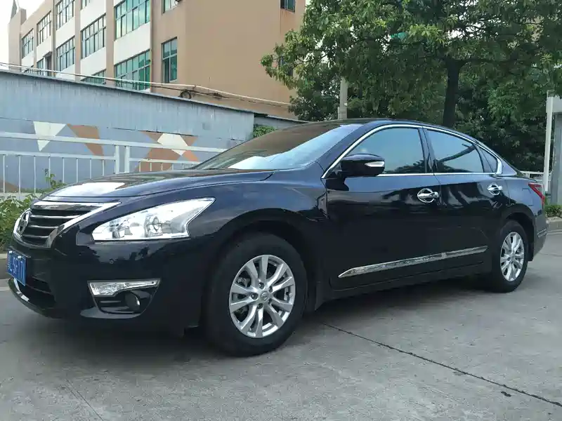

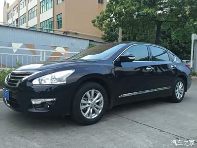

各位坛友,自去年五月份提车来,已经将近一年,天籁其他方面都还行,就是抖动,震动问题搞得人很不爽,看了很多坛友反应,但有时这三个描述不知道一致不一致,故做此帖子,以说明我理解当中的问题,看大家有无解决方案(难道一点要换波箱吗?)
车型:天籁13款2.0舒适(未改装,25000KM,胎压2.4)
顿挫、抖动、震动状况描述:
问    题:1、刹车及油门踏板抖动/震动
不爽星级:★★★★★
问题描述:行车时加油门或踩刹车会把路面的路感清晰的传递到踏板和脚上,类似于手机的高频震动,幅度不大,但很不爽。
解决方案:已反馈至4S店,未解决
问    题:2、高速抖动/震动
不爽星级:★★★★★
问题描述:车辆在高速区(100以上)时,车身和方向盘会轻微抖动/震动,幅度不大,但频次很高。
解决方案:已做动平衡、4轮定位,未解决
问    题:3、低速抖动/震动
不爽星级:★★★★☆
问题描述:车辆在低速区(40)时,有一定概率车身上下抖动/震动,感觉好像路不平(类似柏油路上有拉土车经过,零散的掉了些土在地上,压上去的感觉),从座椅、踏板、车身框架上都能感觉到。
解决方案:未解决
问    题:4、刹车顿挫
不爽星级:★★★★☆
问题描述::低速轻微刹车时,有一定概率觉得车在前后闯动,幅度没有送油顿挫大,感觉也是路不平那样。
解决方案:未解决
问    题:5、刹车D档抖动/震动
不爽星级:★★★☆☆
问题描述::刹车时挂D档,车会轻微抖动,有时重一点,有时轻微点,用力踩到底时有时无,但挂N档后明显好转。
解决方案:坛友们说换或刀销消声器吊脚,未做,待验证
问    题:6、低速顿挫:
不爽星级:★★★☆☆
问题描述:车辆在1250转速时,松油门,车会前后闯动下,而且有很大概率闯动后会有段时间(1-2S)的自动加油门现象。
解决方案:未解决
问    题:7、踏板传递音响震动
不爽星级:★★☆☆☆
问题描述:当开启音响时声音稍大点,踏板会传递出音响的震动,特别是低音。
解决方案:怀疑是踏板与车体结合处未做消震,计划用橡胶或者止震板,待验证
