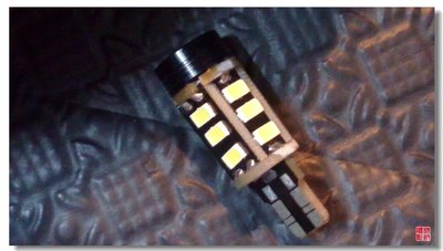

        自从知道有“流氓”倒车灯这玩意儿以后一直在纠结是否更换它,但潜意识里一直有些许抗拒,之所以被称为“流氓”倒车灯,至少这灯有近乎流氓的行径,于是从上上一辆车开始一直纠结到现在,当然,那会儿一颗“流氓”倒车灯也得上百了,这个也是纠结的原因之一!上次折腾LED顺道看了一眼“流氓”倒车灯,居然75元一对还包邮,哎!冲这低价位还是落入“俗套"吧!

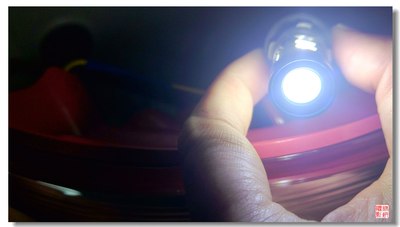

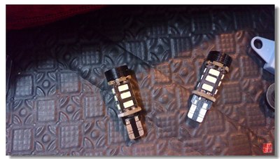

   传说中的“流氓”倒车灯【型号 T15】

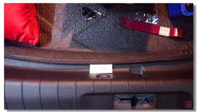

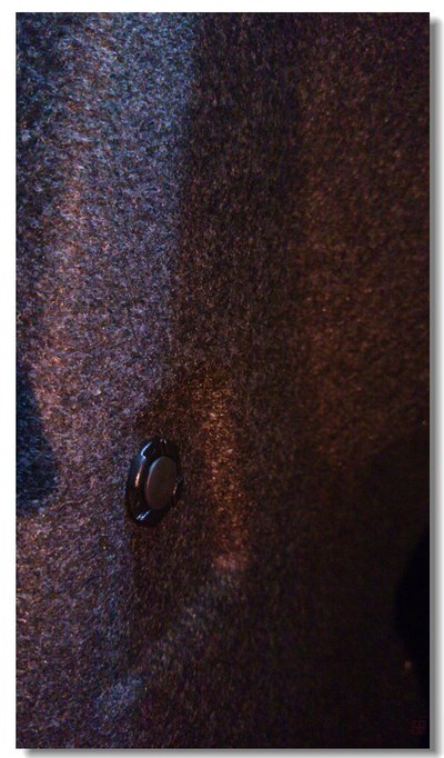

撬掉这一颗装饰螺钉就可以了

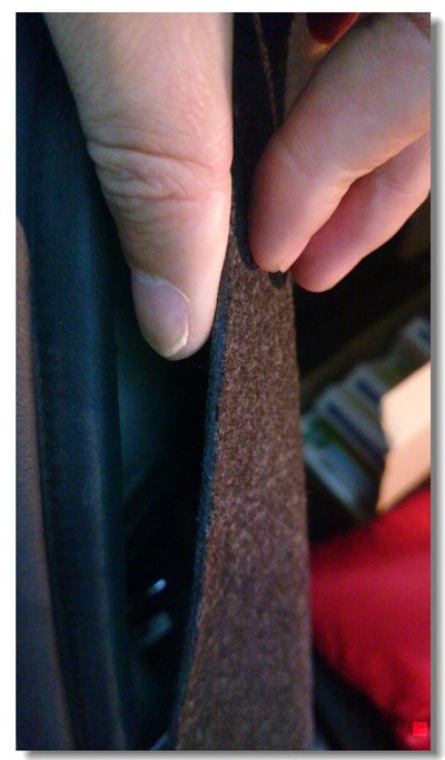

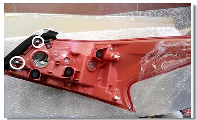

掰开内衬就可以看到两个螺丝,一个人操作,有时候也就忘了拍照

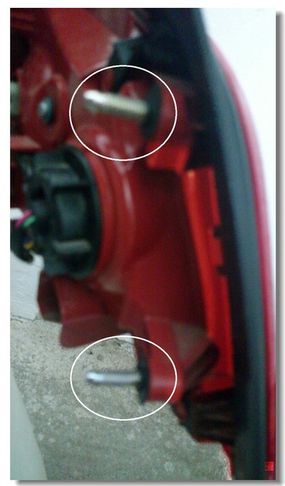

也就这两个螺钉对应的螺帽

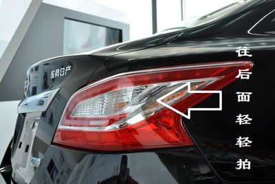

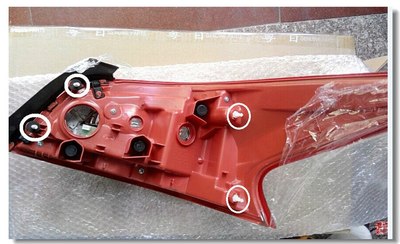

拧开螺丝,然后从车灯旁边往车尾轻轻一拍就能拆开尾灯

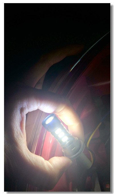

扭开倒车灯,换上“流氓”倒车灯,注意:所有的LED都是有极向的,如果试用不亮,换个极向就可以了!

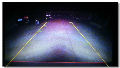

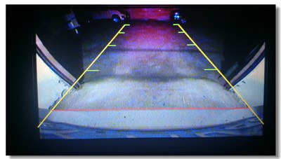

原车灯对比

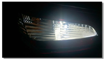

换上以后确实亮多了
装回就简单了,只要能拆下来,装回去就没啥问题,对齐螺丝眼和灯卡子轻轻拍进去就行了,值得注意的是上螺丝不要使劲拧,感觉到位尾灯没有松动就行了,使劲拧怕拉掉螺杆,尾灯就报废了!

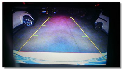

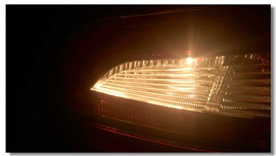

添加夜间效果:
