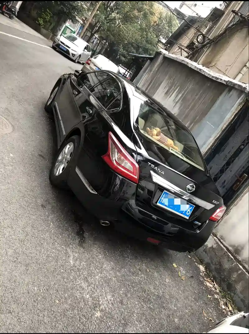

各位大神指导一下,2013款天籁机油粘度有必要提高吗?目前行驶20万公里。
       之前一直加的5w-30,考虑到公里数有点大,目前想换成5w-40的机油,有必要吗?如果选用5w-40的机油对发动机有没有什么危害?
        请各位大神,专家工程师们帮忙解答一下
