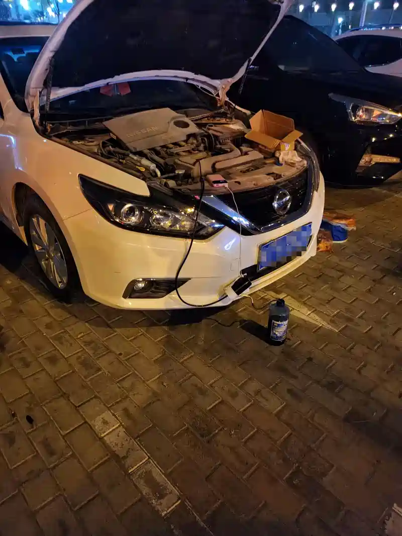

今日闲暇,说一说我的爱车老伙计,话说刚毕业一年就买了一台18款日系,本来打算入手轩逸,但后来还是被天籁的大沙发以及b级车给吸引了。最终决定的天籁,至今为我服务了6年,从孤身一人到结婚生子天籁一直是我的得力干将,自己也热爱各种diy,买了很多小工具,平时保养换各种滤芯机油都是跟着论坛大佬学的,早就听闻抽机油,今天我要用纯水机抽水泵抽机油的方式换一次,验证此方法的可行性。
1、首先是自己一年前买的抽水泵,由于早就想自己换,但架不住维修店价格低才20手工费,于是搁置了一年哈哈。
把各种工具安装好,我这里用到了几元的抽水泵、抽水管硬的、费油桶。首先为了保证机油的流动性怠速热车15分钟。期间抽支烟听听音乐,准备一下需要的工具。
2、把机油盖打开防止负压抽油好抽,拔出油尺插入机油管,先大致对比下油尺的长度,插入油管、连接好电源、抽水泵管路、机油桶。启动电源开抽。我用的玻璃水桶一瓶大概1.5L用时7分钟左右。一共抽了两桶半共计20分钟。期间抽了两只烟。
3、换好滤芯、新机油收拾现场完工。
玩的就是乐趣

热车后开干
垫上一张卫生纸减少震动
插上充电宝持续供电
