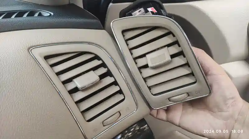

车型:2016款天籁公爵2.5VIP旗舰版(该作业适用13-18款天籁车型)
故障状态:副驾右前出风口百叶中间一根在根部断裂
解决办法:本来直接换总成也可以,本着折腾的精神,想试试能否单换百叶;网购一个拆车右前出风口拆车件,开始分解;
面板非常容易取下来,左右各三个棘爪分开,就看到了控制上下的百叶,后面是控制左右的百叶,一把小平口起子就能分开
出风口内部手动风阀
风阀底部控制连杆,非常容易拆分,就跟小朋友的玩具一样
分解完毕
风阀板是两层塑料板夹着一层黑色海绵,海绵已经氧化,有材料的话可以剪一块换掉
拆卸原车出风口,最好是先拆手套箱,然后手从下面掏上去捏住出风口总成的卡扣(外侧为金属卡子,内侧为塑料棘爪),捏住了朝外送就可以整体取下来;也有车友是直接在搪塑面板上用撬棍翘,这样会容易伤到搪塑仪表台和出风口总成面板
拆的时候发现一根从雨刮水壶走到后备箱后摄像头去的一根水管,后摄像头带清洗功能
拆下来的原装出风口按上面拆车件一样分解,替换掉损坏的百叶就行了,怎么拆怎么恢复;作业是一个人完成的,照片比较少,请见谅。
