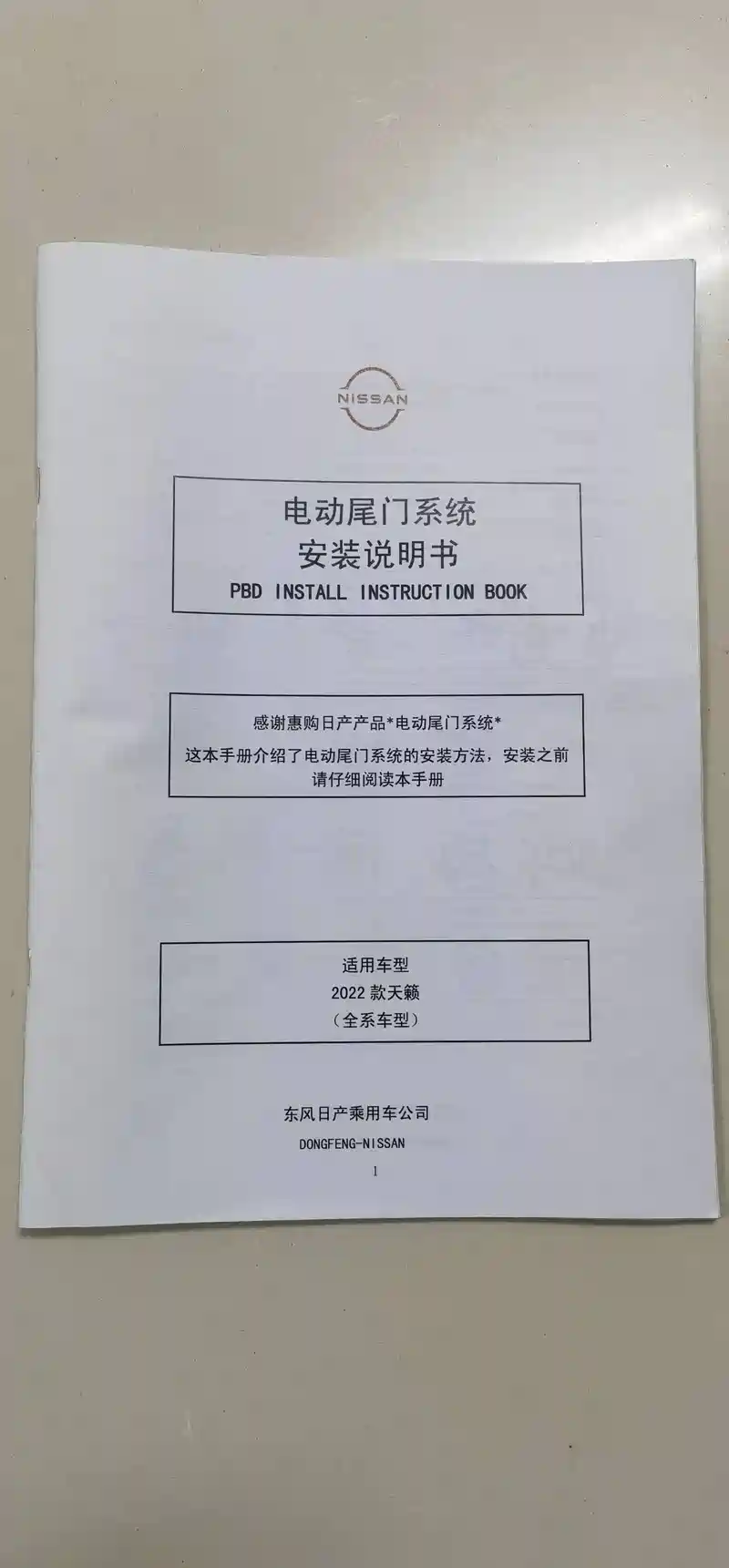

电动尾门安装说明书
电动尾门使用说明书
电动尾门全部配件

安装说明书里写的很详细。
