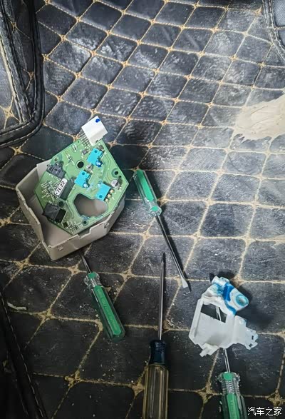

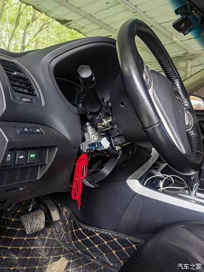

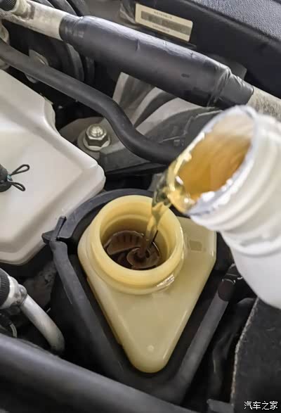

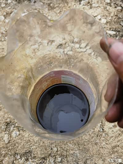

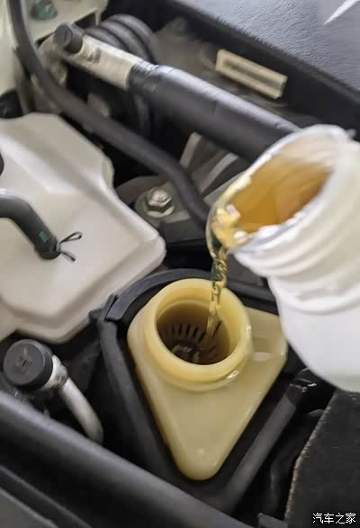

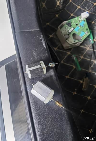

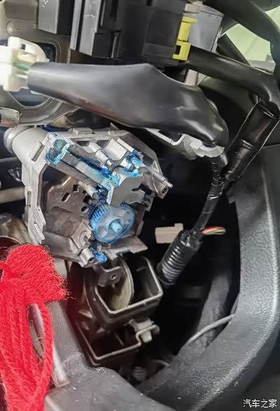

前几天偶然发现助力油少了,想想也没换过,干脆更换得了,反正也是一升油的事,整个过程一个人操作。助力油一瓶就是一升,加不完。还有一点。停放几天再启动,每次方向盘锁都卡着不动,需要踩刹车还要摇方向盘,有时还得拍几下方向盘下方,,原因可能是电机久了卡住。更换方向盘锁电机,需要4把小一字螺丝刀,耗开外壳,方向盘锁是防盗一次性铆钉固定,而且空间窄小,还是直接撬外壳简单,更换完了现在就没有摇方向盘才能启动了。一踩刹车,按一键启动马上解锁。丝滑顺爽

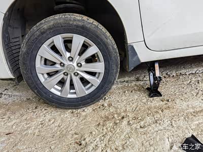

更换前先用千斤顶升前轮,两边。方便打方向盘排油

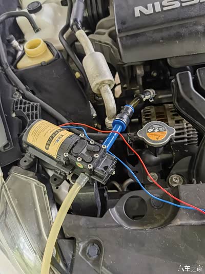

助力泵壶回油插口
12伏抽油泵接回油管抽油,同时也要左右打方向盘才能排油,多打几次,才干净。这就是为什么要升前轮了,打方向盘轻。

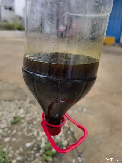

新油透黄
旧油那么黑
没有机油黑。
停放几天再启动,每次都这样,摇方向盘,有时还要拍打方向盘下方
这就是方向盘锁,撬外壳比拆总成简单
方向盘锁里面的机械部件及齿轮

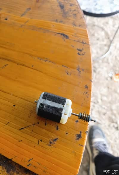

电板及外壳,电机的两极就是插在这电板上
左边是旧电机,右边是新电机
旧电机。
