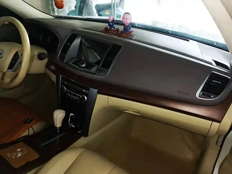

08款天籁中控台裂的他妈妈都不认识了,一摸黏糊糊的,导航也反应迟钝,严重影响室内美观,决定考验一下动手能力,网购了新的台面和9寸导航,准备了棘轮扳手、短改锥、翘板、内花改锥、胶布、刀片,过程挺顺利、效果挺理想
拆的乱七八糟,一堆线、一堆螺丝,装回去发现少了一颗螺丝,咋也找不到,不得已从工具箱内翻找了个差不多的螺丝搞上
CD拆出,下面的黑色饰板一定要往外拉不能往下翘,否则断扣。
副驾下的一堆
副驾驶拆出的气囊,好难拆,松动左侧2个螺丝后就好弄,否则拆出的可能性比较低,拆出后在气囊箱体后侧有4颗螺丝,要躺下用手电照着,用短改锥或棘轮扳手配十字花头,慢慢拆出,这是最难弄的一个步骤。
方向盘放到最低,可不用拆卸方向盘,但往外拿的时候要慢慢来,仪表盘左侧有两颗螺丝要拆下。
仪表盘上侧台面有三颗螺丝,需用棘轮扳手或短改锥拆下。
CD拆下放下面即可,主要是腾出空间拆气囊,不用拆线。
气囊拆下4个螺丝,松开黄色的卡扣和接头。
这个白色箱子后侧的4颗螺丝好难拆,用手电照着,躺在副驾驶,头枕着CD就能看着,伸进手去慢慢拆,过程比较上头
拆下这几颗螺丝,台面就下来了,可以换上新的,按照步骤重新装回去,换导航的话要注意提前拍好线的接头或咨询卖家,防止搞错就多拍点照片,防止装不回去或搞错
