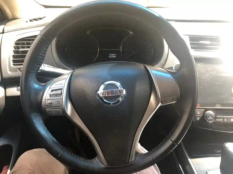

每次看到方向盘总感觉不对称,在加上看到车友改定速巡航的教程自己也决定搞一套定速,网上有两个版本一个是模块版本,一个是原厂限速需要刷电脑的,思来想去还是绝对改原厂配件刷电脑的,
这是没有定速巡航的方向盘看起来总感觉缺什么
