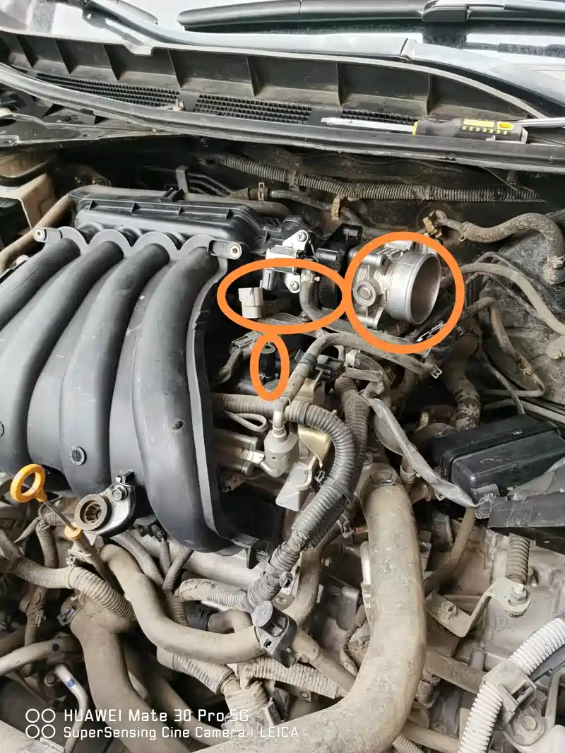

下面上图:
这些是要拔掉的东东,记得往回装!

下面上图:
这些是要拔掉的东东,记得往回装!
