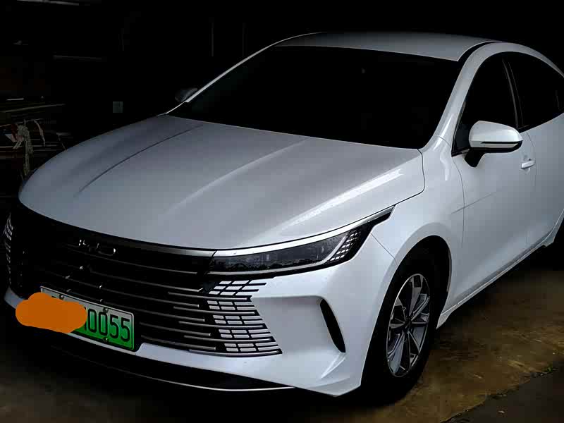

驱逐舰05已经买了三个多月了,这回第一次跑高速。7月25日启程去了青岛旅游,27日晚上返回到家。以前一直不知道跑高速驱逐舰的油耗能到多少,今天有底了。废话不多说,下面我就具体说一下整个过程。好几个人轮流替换开,就没拍表显照片,以出发前起始里程和回来后的实际里程和总共用油用电数来算。
出发前满电,设置强制保电70%,运动模式,油量是剩32%。从家里出来以后从第一个路过的加油站加满油(跳枪),加油29.09升,快到青岛服务区再次把油补满(跳枪),加油31.22升,回来下高速后也补了50块钱油,8.5升,这次加油就是为了和走前油箱汽油余量保持一致,结果加完到了34%,多了2%,也就是多了0.96升(2%x48升,油箱容量),后面算油耗我减去,够细致吧。这样就是全程把加的油正好都用完了,一共是67.85升油,一共行驶1236公里,用电走了45公里(但是电并没有用完,到家的时候还有49%电量,这个45公里是根据平时用车算出来的,正常情况下现在正是夏天每天通勤17公里开空调用电19-20%,不开空调是17公里用电17-18%,这么算一下就是用51%相对于上下班通勤跑了2.6天就是45公里),用油就是1191公里,那么油耗就是67.85除以11.91等于5.7升/100公里,把驱逐舰当油车来开这个油耗我是能接受的,因为平时基本上不用油,油就是候补,偶尔出去玩才把它当油车开,而且这个油耗还有下降的空间。
为什么说还有下降空间呢?因为具体整个行驶过程中,去的时候在天津路段有一处堵车,1.7公里走了40分钟,回来时这段也是比较压车,停产等待的次数不多等的时间也不长,基本上算是能持续通行,另外同去的小舅子两口子开车相对于我们两口子来说驾驶比较激烈,也会导致油耗高一点,他们俩开时表显油耗基本上在6左右,我开的时候是稳定在5.3,反正全程算下来是5.7升/100公里。另外服务区休息的时候车不熄火,不关空调,满载5人后备箱也满载,把这些多耗油的因素除去,用这么多油估计可以多跑50公里,那样油耗就是5.47升了,所以说自己开的话在正常不堵车情况下,5.3-5.4升的油耗没有问题。对了我的车速不超车的话基本上控制在110左右,小舅子两口子基本上在120-136左右,而且经常急加速急刹车。如果平时在乡镇道路加郊区加部分市区智能保电25%的情况下应该油耗应该在4.8左右甚至还可以低一点,这个以后会找机会再测试一下。
说一下驾驶习惯,本人几乎不踩刹车,基本上都是提前预判减速,踩刹车一般也都是轻点。另外车胎压比较高,因为生产日期是2024年12月,可能这个胎压在冬天时候会回到正常水平,问好多补胎的他们都说不用往下调,没事,所以就一直这么开,不知道能省油省电吗,就是坐着肯定没有调到2.5舒服,这次行驶过程中经常得看看胎压显示,还好最高的一个胎也一直没有超过335,平时冷胎压是三个300左右,有一个280多。
驱逐舰动力不错提速很快,高速上油门好像没怎么踩时速就快140了,所以超车很轻松。而且感觉发动机的振动和噪音都在能够接受范围之内。风噪和胎噪就搞不明白了,平时驾驶的时候虽然速度低可是噪音就感觉有点大,高速上速度快感觉噪音也没比平时高多少。还有一点就是运动模式下满载刹车偏软,之前有车友说过,当时我还比较质疑,这次感受到了。一次是我进服务区急转,一次是小舅子在高速压车路段跟车,差一丢丢和前车亲上,全车人都惊出一身冷汗,完了他就一直吐槽刹车太软
原来对比亚迪一直心里没底,通过这几个月的用车,现在感觉比亚迪还是挺靠谱的。以后慢慢分享用车感受,再补个提车作业。
