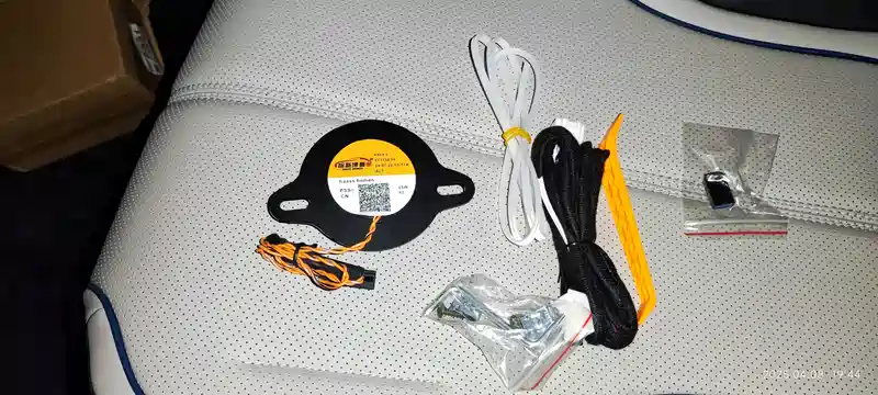

提车一周了,灰色丐版,原车减配中置音响,为了增强音响效果,网购一套中置音响,今天收到货,晚上加装。
全家福,老板还送了牵引线
先用撬板撬开喇叭盖板,共5个卡子,对应位置撬就行了,别担心敲坏
然后找到副驾中央通道前面的盖板,先拉靠近换挡旋钮一侧,上下两个卡子,取出盖板
第三步拆下杂物箱,内侧两个旋钮,旋转对应卡槽取出即可
从下往上穿牵引线,上方喇叭安装位置露出牵引线
将中置喇叭线系在或者胶带缠上牵引线,防止松脱,自上而下将接插头拉出来即可
再将接插头绕过杂物箱,穿到主机位置
拔下主机插头,与中置喇叭线对插,再将另一端插到原来的主机线插头即可
最后就是复原杂物箱,安装中置音响和盖板,大功告成
整体感受:中置音响接的是前门音响线,与专业改装音响的效果肯定是有差异,但能够弥补中音不足,人声效果较好。
花费不多(100多),能够提升音质,而且是无损安装,有兴趣的车友可以试试。

我也加装了·感觉效果提升不大·这车低音太空了·一点厚重感没有·不知道有没有啥简单的解决办法!

注意线要买好的才有效果,我第一次买的线岸上没有效果,后来重新换转接了线,还是有明显效果的。

   不能够直接使用原来的音频线声道,  你说加左声道还是加右声道呢,  方法是不正确的,  应该是直接加DSP使用中置左右声道桥联,不属于左声道,也不属于右声道,独立控制的一个发声单位,同时具备左声道和右声道。没有DSP就应该使用双音圈3线中高音喇叭。
