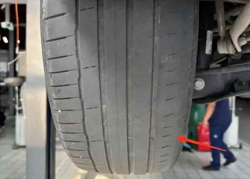

轮胎磨损情况也不容忽视。平时开车,我会留意轮胎的磨损是否均匀。如果发现轮胎一侧磨损严重,或者花纹深度明显变浅,就要警惕了。原厂轮胎花纹深度在8 - 10mm,当花纹深度接近1.6mm这个磨损标记时,轮胎的排水性和抓地力会大幅下降,雨天行车容易打滑,存在安全风险,这时候就该考虑更换轮胎了。

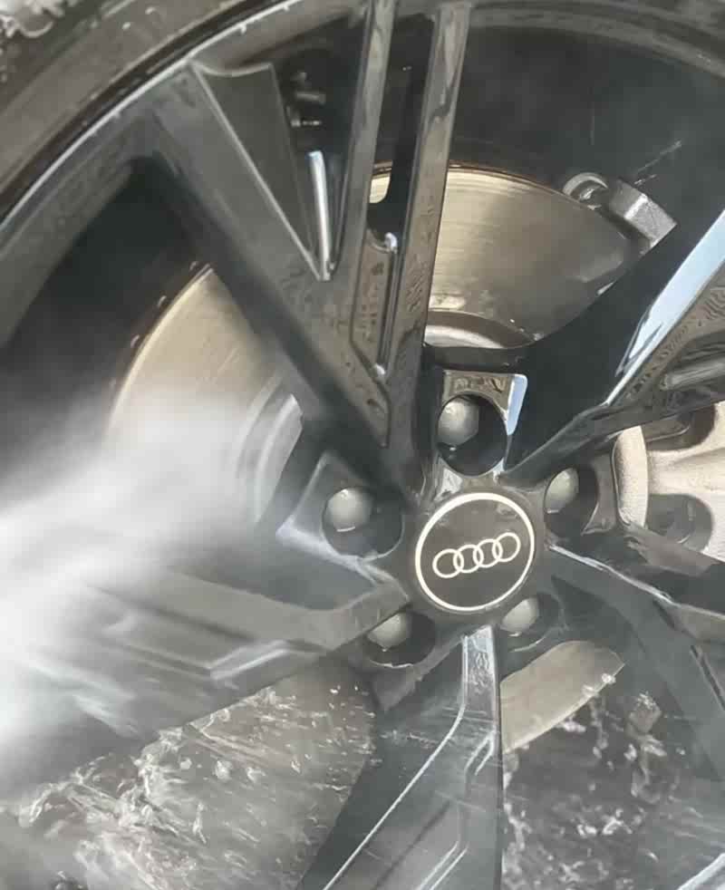

另外,每次洗车的时候,我都会仔细检查轮胎表面,看看有没有鼓包、裂纹或者扎钉子。有一回洗车时,我发现轮胎侧面有个小小的鼓包,虽然当时不影响驾驶,但我知道这是个“定时炸弹”,赶紧去4S店换了轮胎,避免了潜在的危险。

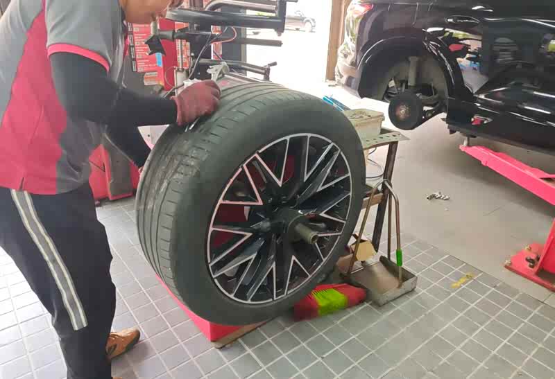

由于车辆的驱动方式和重心分布,轮胎磨损往往不均匀。我一般每1 - 2万公里进行一次轮胎换位,让轮胎均匀磨损,延长使用寿命。常见的换位方式有交叉换位和前后平行换位,具体可以参考车辆使用手册。换位后,车辆行驶起来会更平稳,轮胎噪音也会减小。
如果在高速行驶时感觉方向盘抖动,或者车辆有跑偏的情况,那就需要做动平衡和四轮定位了。这两项保养能确保轮胎与地面保持最佳接触角度,提高行驶稳定性,减少轮胎异常磨损。我上次做动平衡是在车辆行驶到3万公里的时候,做完之后,方向盘抖动的问题就消失了,驾驶体验又上了一个台阶。
