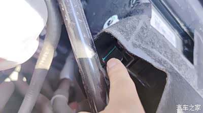

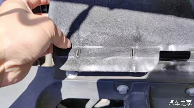

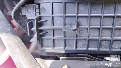

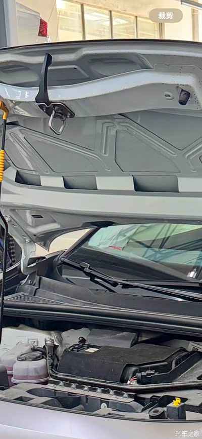

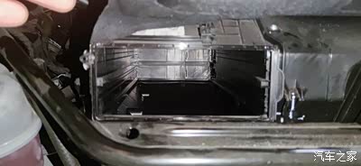

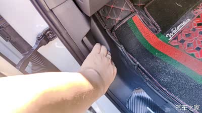

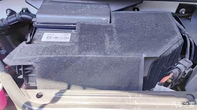

首先,我打开了车内的机舱盖开关,将机舱盖架起,并对机舱内部进行了初步观察。得益于底部的护板设计,机舱内部整体保持整洁,仅有少量灰尘附着。随后,我定位到空调滤芯所在位置,它位于靠近挡风玻璃的中间区域,被一块厚实的无纺布材料遮挡。通过解开两个卡扣,我顺利取下了遮挡物。

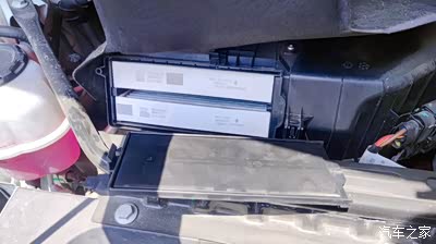

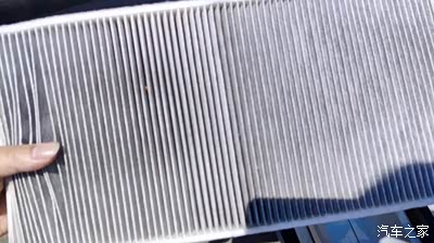

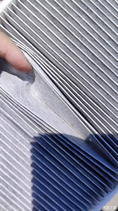

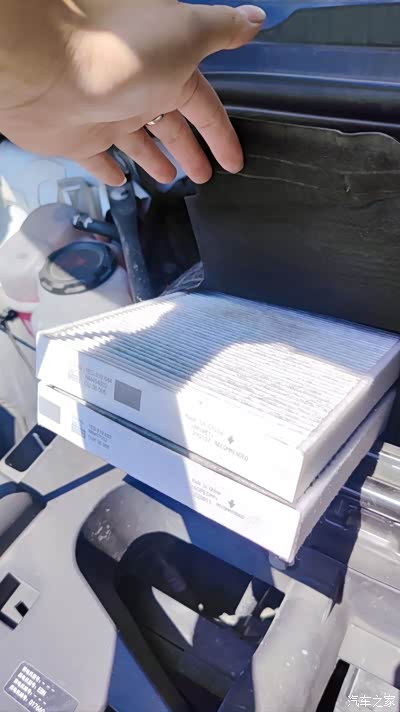

滤芯分为两层,上层为普通滤芯,下层为活性炭PM2.5滤芯。经过仔细检查,我发现普通滤芯侧面已略显脏污,而活性炭滤芯则保持良好状态,未见明显脏污。这可能是由于普通滤芯先行过滤了大部分尘埃所致。

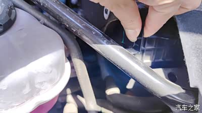

随后,我对两块滤芯进行了简单的敲打清洁,并按照滤芯上的箭头指示将其重新安装。考虑到车辆已行驶30000公里,且在22000公里时已进行三保并更换了滤芯,我判断在后续的3.2万公里保养时无需再次更换滤芯。但在此仍要提醒各位车主,滤芯作为保障车内空气质量的关键部件,应定期进行检查与更换。
