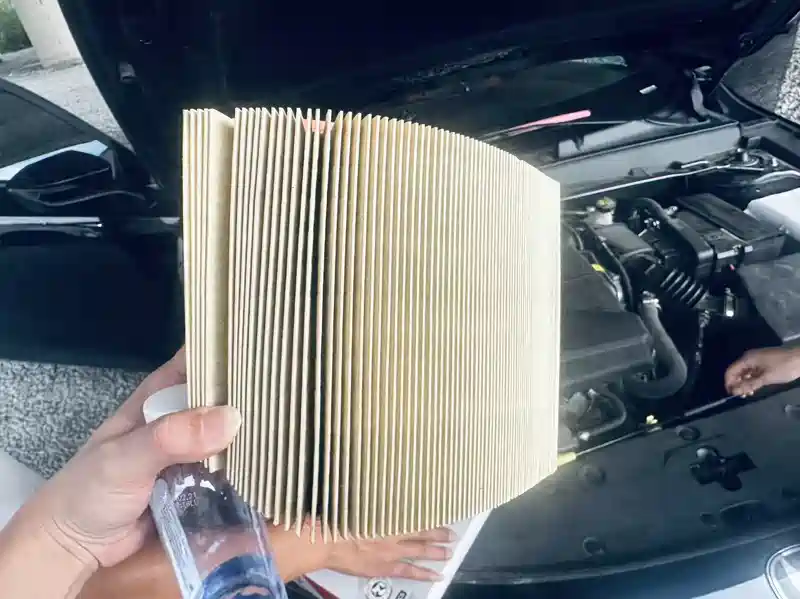

今天自己动手给长安uni-v换了空气滤芯,整个过程比想象中简单多了!打开发动机舱盖,找到空气滤芯盒的位置,就在发动机左侧。用螺丝刀拧开四个固定螺丝,轻轻打开盖子就看到脏兮兮的旧滤芯了。新旧对比简直吓一跳,旧的已经黑得不成样子。把新滤芯对准卡槽放进去,注意方向要对,然后重新拧紧螺丝就搞定啦。整个过程不到10分钟,省了去4S店的工时费。建议车友们每1万公里就换一次,对发动机保护很重要。自己动手真的很有成就感,下次准备挑战换空调滤芯!
