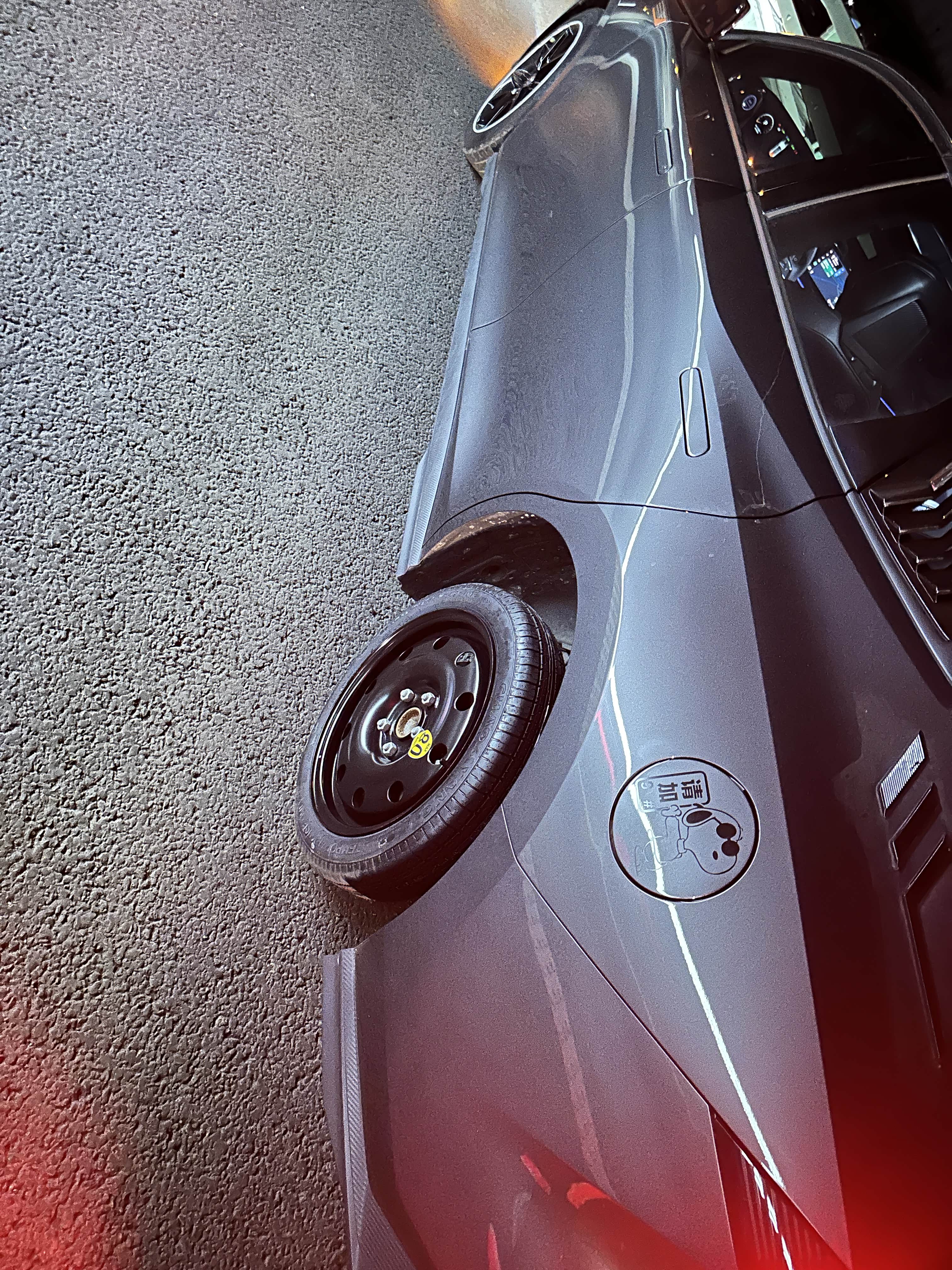

    兄弟帮我打着手电,我蹲着上千斤顶,使用备胎拆卸工具把原车螺丝拧掉,拆下原车轮胎,然后使用原车螺丝把备胎安装上去,取下千斤顶,把旧车轮胎放进后备箱,看似简单,实在挺困难,加上在风驰电掣的高速上,手上的活是一刻也不敢停。

   平时觉得换个胎应该不难,真在黑灯瞎火的路边操作,才发现每个环节都费劲。螺丝拧得死紧,拆装时对孔位也对得眼花。不过还好俩人互相搭把手,差不多二十多分钟也算是完成了拆装。因为长安univ配备的是非全尺寸备胎,所以使用条件是时速80公里内,并且尽量不要超过30km,所以不敢开快,但也是能撑到下高速。
速度限制在80km/h之内
