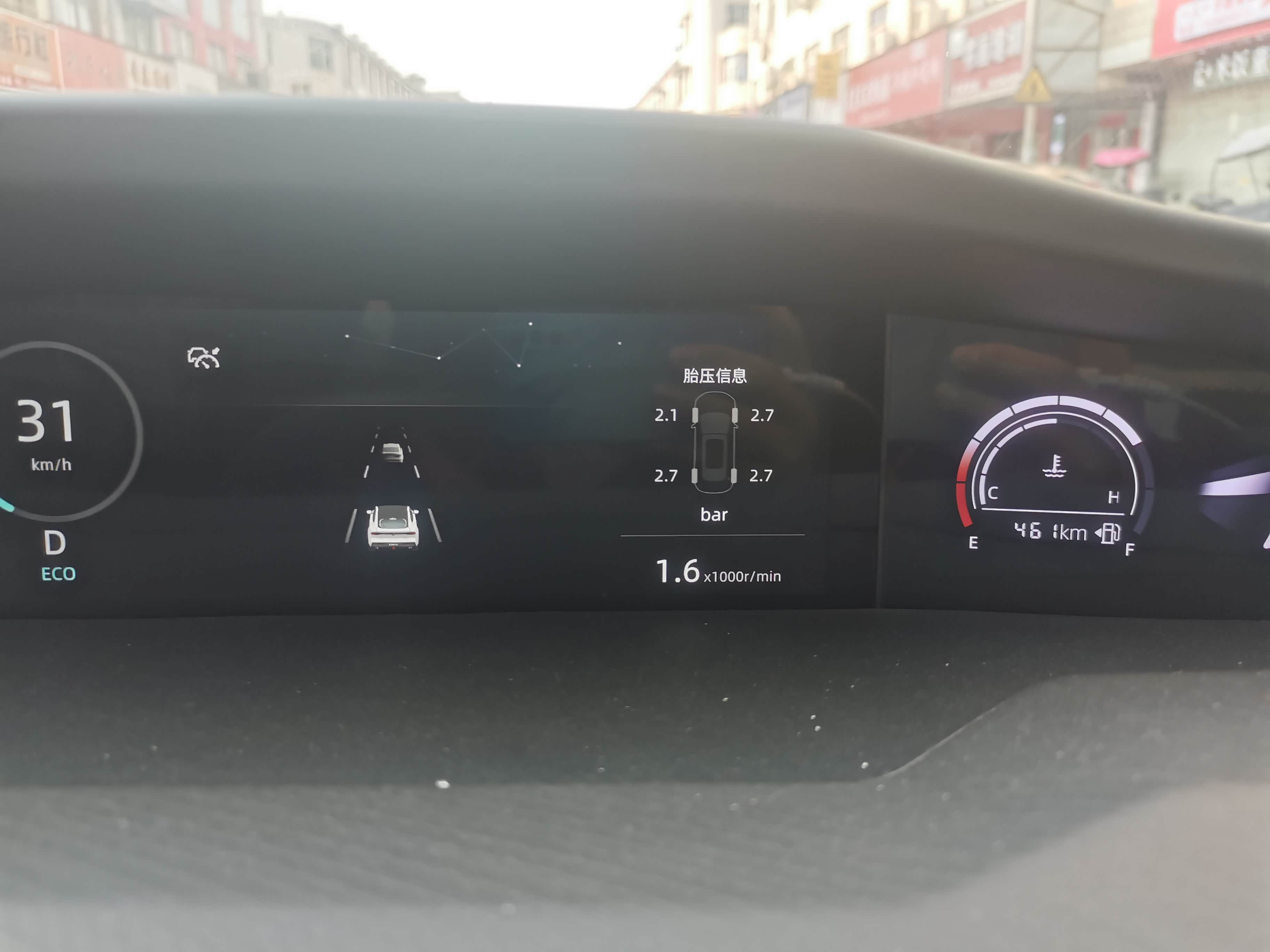

下班时分,暮色正沿着柏油马路一点点漫上来。我开着长安UNI-V,刚过了第三个红绿灯,仪表盘上突然跳出一行醒目的警示——左前胎气压过低。余光扫过去,左前胎的数值正稳稳停在2.1,而另外三个轮胎都保持在2.6到2.7之间,悬殊的差距让我心里咯噔一下:十有八九是扎了钉子。
说起来,UNI-V的胎压监测功能真是帮了大忙。它不像有些车只给个模糊的“胎压异常”提示,而是能精准到每个轮胎的具体数值,连小数点后一位都看得清清楚楚。这就像给车子装了双“透视眼”,哪里不对劲,一眼就能揪出来。要是没有这个功能,我恐怕还得在半路瞎琢磨,甚至可能硬着头皮开到家,到时候轮胎说不定就废了。心里有了底,我打了转向灯,慢慢把车挪到路边,打开双闪。看了眼导航,附近三公里就有个修理厂,咬咬牙决定慢慢开过去。一路上,左前胎的胎压没再往下掉,只是车身稍微有点往左侧倾斜,握着方向盘时能感觉到一丝轻微的颠簸,像车子在小声提醒我:“快点哦,我有点撑不住啦。”

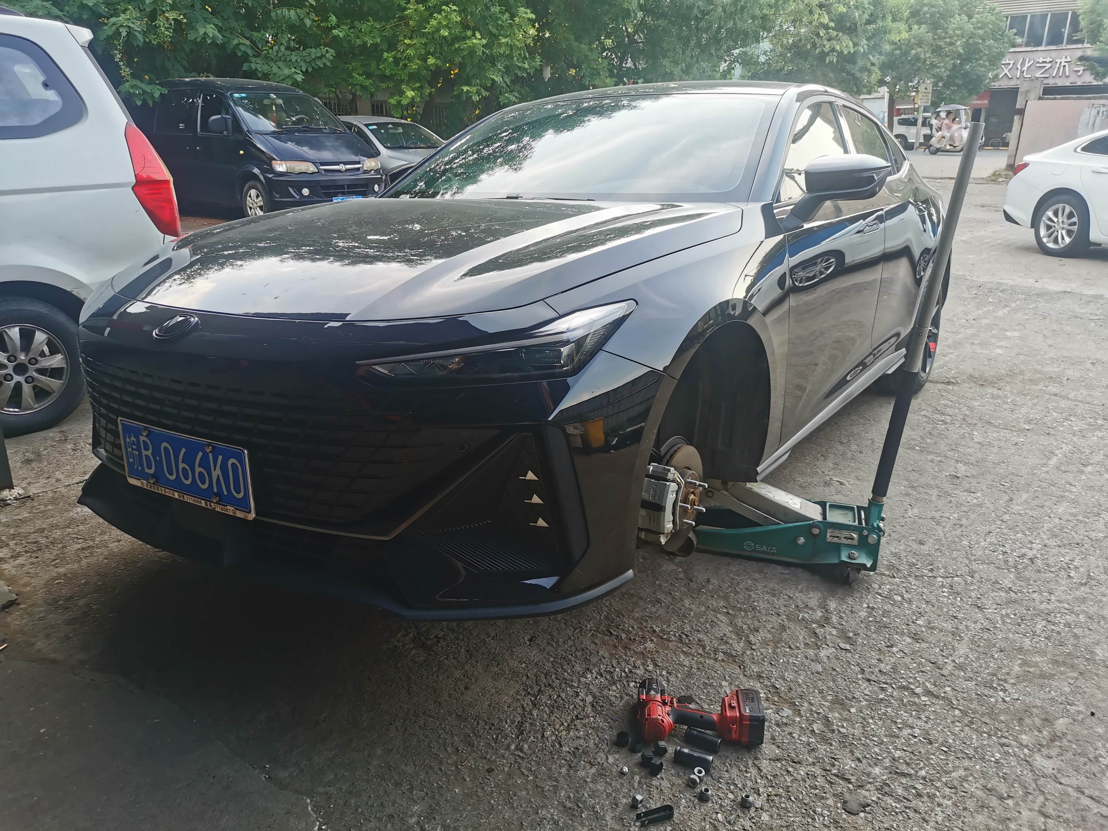

说着,他从工具箱里翻出一套家伙事。最先拿出来的是千斤顶,小小的的金属杆看着不起眼,却能顶起半辆车。师傅把它稳稳架在左前轮旁的专用支撑点上,摇着顶部的手柄,随着“咯吱咯吱”的声响,车身一点点被顶起来,左前胎慢慢离开地面,悬在半空时,他用手轻轻推了推轮胎,确认稳固后才停手。
接着是轮胎扳手,一套四个,大小不一,他挑了个合适的套在轮毂螺丝上。“这螺丝得对角松,不然轮毂容易变形。”他一边说,一边用脚踩着扳手末端,借着身体的重量往下压,“咔哒”一声,第一个螺丝松了。按照对角线的顺序,他依次松开了剩下的三个,动作麻利得像在拆一个熟悉的玩具。等螺丝都拧下来,轮胎就能卸下来了。师傅双手扶住轮胎两侧,轻轻往外一拉,带着点韧劲的橡胶摩擦声过后,轮胎就被稳稳放在了地上。他蹲下来,手指在胎面上一点点摸索,没一会儿就“找到了!”——一个银色的小螺丝斜斜地扎在胎面中间,露出的钉帽还没指甲盖大,不仔细看根本发现不了。

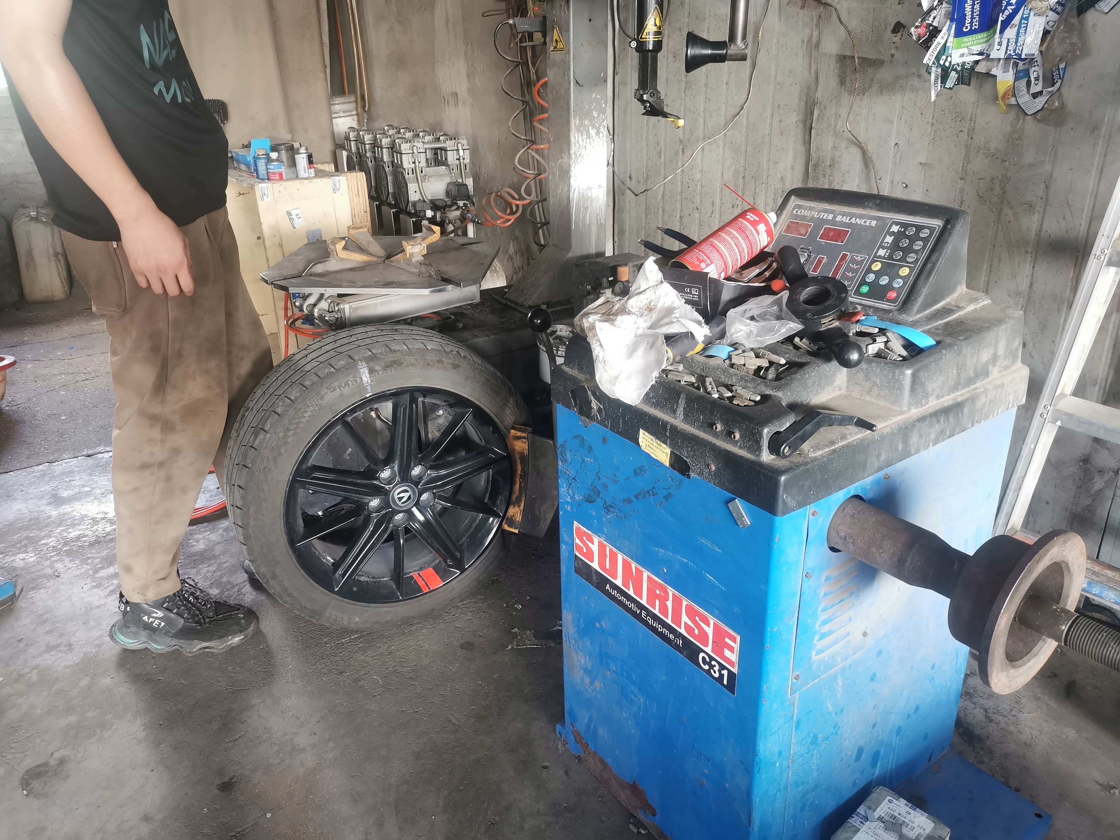

补胎的过程比我想象中简单。师傅先用打磨机在螺丝周围磨了磨,把橡胶表面磨得粗糙些,说是能让胶水粘得更牢。然后他拿出一片圆形的补胎胶片,在背面涂了层胶水,晾了十几秒,对准扎孔的位置一按,用手掌来回压了压,确保完全贴合。最后用滚轮工具在胶片上反复碾过,把里面的空气挤出来,胶片就牢牢粘在轮胎内侧了。

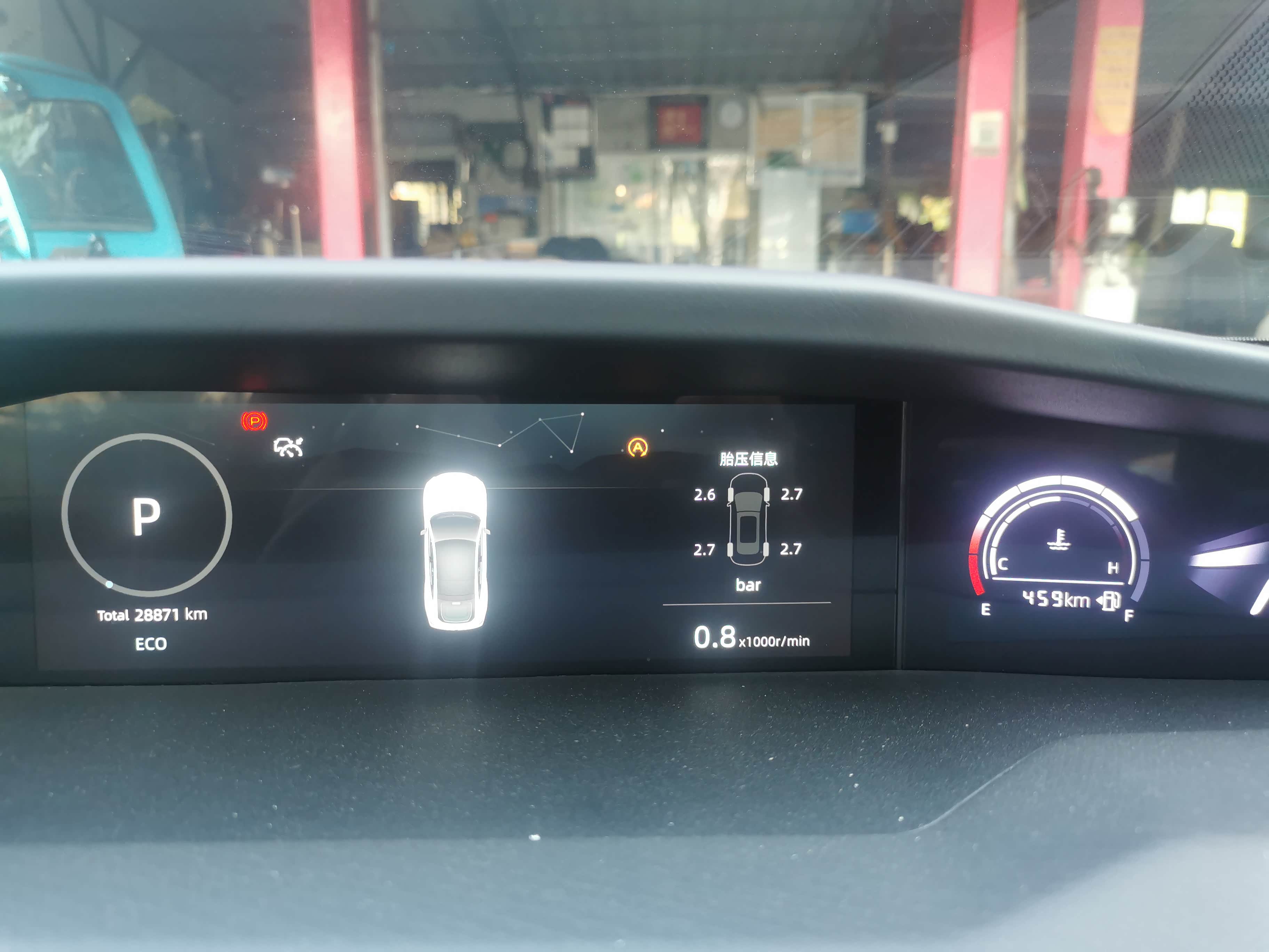

补好后,师傅把轮胎重新装回轮毂,这次是按照对角线的顺序紧螺丝,每拧一下都要用力压扳手,直到螺丝纹丝不动。接着他收起千斤顶,车身缓缓落地,轮胎重新贴紧地面。最后一步是用充气泵补压,他把气嘴接在轮胎气门芯上,随着“呼呼”的气流声,胎压计上的数字慢慢往上跳,直到停在2.6,和其他三个轮胎保持一致。
整个过程不过十来分钟,师傅擦了擦手说:“小问题,跑高速也没事。”我发动车子,仪表盘上的胎压警示已经消失,四个轮胎的数值整整齐齐地排列着,心里踏实了不少。开着UNI-V往家走,突然觉得,车子就像个沉默的伙伴,它有贴心的“提醒”,也有能扛住小麻烦的“底气”,而我们要做的,就是读懂它的信号,好好维护这份默契。这大概就是养车的意义吧——不只是开着它去远方,更是在日常的小插曲里,慢慢摸清彼此的脾气,然后一路安稳地走下去。
