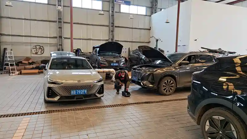

我的长安Univ2022款尊贵版,不知不觉也陪我跨过了 3 万公里的门槛。虽然说过了三年质保期了,想自脱离第一次官方保护嘛,多少有点没底。索性还是回熟悉的 4S 店做一个保养。其实呢就是图的一个流程比较规范,材料放心嘛。然后这边再分享一下我保养的一个体验。也帮新手朋友做一个参考吧。
核心保养呢其实也就那两项,一个是机油加滤芯的更换,因为这个是发动机的刚需。然后机油呢主要是我选的就是原厂的 5W 杠 30 全合成机油。然后 4S 店他推荐的是那个比较好一点的,但是我没有选,我就正常的基础油。有,4 升装的,198 块钱一桶。1.5T 发动机加注量呢 3.8 升左右,基本上都没有什么危险的。
然后尤其是过保后啊,想长期稳定用车嘛,也不能盲目的选第三方,对吧?然后用到的工具就是机油滤芯啊、扳手之类的,17M。 套筒扳手放油螺丝用,然后还有一个漏斗。然后一般他们都是放到那个废油回收桶里的,这个都不用操心。
如果说我们过来直接就可以做保养,不用排队的情况下,基本上车子都是热的,都没有什么太大的问题。随后将车呢就开到那个升降机上,拆底盘,漏油底壳,对吧?换滤芯这些呢,其实也没什么太多要讲的。
然后就是帮我们检查一下胎压。胎压呢磨损呢,基本上就是,主要一看一个磨损程度。一个轮胎情况下呢,一般四个轮胎统一标准都是 2.5 左右,就没什么太大问题。然后,刻度尺寸基本上花纹啊, UNI V 的原胎磨损极限是 1.6 mm, 我们前胎花纹深度 3.2,后胎呢是 3.5 mm。 因为日常通勤为主嘛,磨损基本上都比较均匀的,没有什么太大问题。刚需呢就是空气滤芯加空调滤芯了,这个东西我们自己也可以换,在 4S 店换呢可能会贵一点,这个倒无所谓的。有,需要注意的就是,换空气,空调滤芯的话,那个箭头一定要看清楚,不能弄反了。我整个账单下来呢是 480 块钱,基本上材料费呢占了 326 块,然后剩下呢 154 元呢,基本上就是工时工时费了,然后找一个自己比较熟悉的 4S 店嘛,弄起来比较放心一点。对吧,自己弄的话,躺地上也费老大劲,而且花钱也不省心,对吧?新手第一次搞也也很麻烦。然后也别听别人忽悠什么三万公里该大保,变速箱油啊、火花塞,我们都按手册来,6 万公里再换。积碳清油看情况,你只要怠速不抖,加速不肉,就不用折腾了。
然后记得手机记录在笔记上,保养啊、里程啊之类的,换了啥,大家都比较心里清楚,然后我们手机 APP 上也有一个记录。希望能帮助到大家做一个参考。
