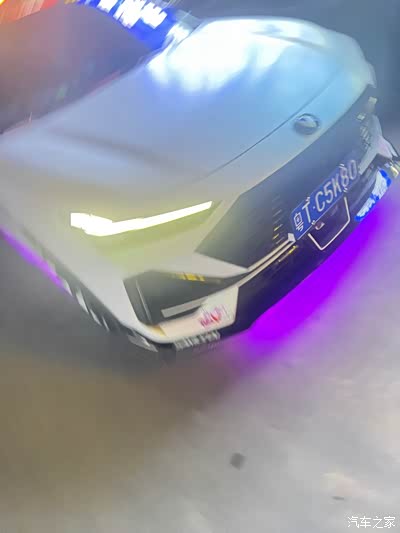

给小v安装地盘氛围灯
- 小江没有v
- 0浏览 · 2025-05-28 10:14· 发布于广东
车型:23款运动版univ
里程:16529km
分享:地盘氛围灯
准备工具和材料
? 底盘氛围灯套件,包括灯带、控制器、电源连接线等。
? 螺丝刀、扳手等拆卸工具。
? 绝缘胶带、扎带等辅助材料。
安装步骤

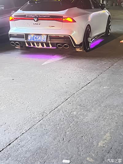

1. 车辆检查与准备:将车辆停放在安全平坦的场地,拉起手刹,启动车辆检查各功能是否正常,然后关闭发动机并切断电源。
2. 确定安装位置:根据车辆底盘结构和个人喜好,确定氛围灯的安装位置,一般选择在底盘边缘或轮毂附近等不影响车辆行驶和散热的地方。
3. 拆卸相关部件:使用工具拆卸车辆底盘上覆盖安装位置的护板或装饰件,以便露出安装空间。
4. 安装灯带:将灯带按照预定位置用扎带或胶水固定在底盘上,注意避免灯带与排气管、传动轴等发热或运动部件接触。同时,连接好各段灯带的线路。
5. 安装控制器:选择一个合适的位置安装控制器,一般可固定在底盘侧面的支架上或车内座椅下方等隐蔽位置,将灯带的控制线与控制器连接。
6. 连接电源:找到车辆的电源接口,通常可以从车内保险盒或点烟器等位置取电,按照说明书连接好电源线,确保接线牢固并做好绝缘处理。
7. 测试与调试:接通车辆电源,打开控制器开关,测试氛围灯是否正常亮起,检查灯光颜色、亮度和闪烁模式等是否符合要求,如有问题及时调整。
8. 恢复部件:确认安装无误后,将拆卸下来的护板和装饰件装回原位。
安装底盘氛围灯需要一定的动手能力和汽车知识,如果自己不熟悉操作,建议前往专业的汽车改装店进行安装,以确保安装质量和车辆安全。同时,要注意选择符合安全标准的产品,避免因质量问题引发安全隐患。
