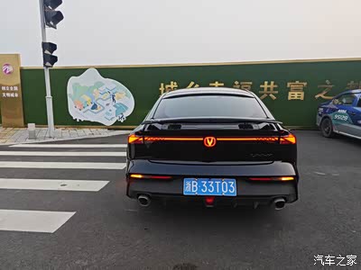

大家好,在下海外散修厉飞雨!今天跟大家分享一下我的UNI-V加装发光后车标灯的效果,虽然原厂的车标不带灯,但是后贯穿尾灯也已经很帅了,不过呢,改装的后车标灯点亮以后可以让后贯穿尾灯的整体感更强!

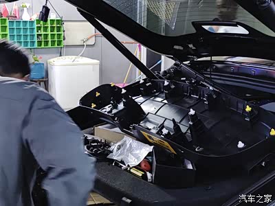

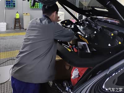

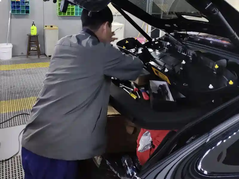

考虑到官方的师傅改的多了,经验丰富,选择去4S店改灯更放心!按照预约时间到店后,技师首先打开后备箱,把尾标附近的饰板用塑料撬板从边缘撬开卡扣,拆下整个饰板后就能看到固定尾标的螺丝,拧下螺丝把原标取下来就可以安装发光后尾标了,接好线后通电打开示宽灯、刹车灯进行测试,看到发光车标亮起没有问题,把饰板卡扣按回去就大功告成了!

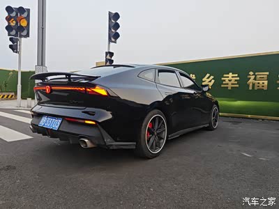

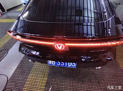

改装以后的效果:白天踩下刹车后,贯穿灯和车标灯同时亮起(车标稍微迟一点,影响不大),最帅的是晚上只要开灯,整个贯穿灯和V标就一直常亮,后面看着特别帅气,V标的辨识度也更高!

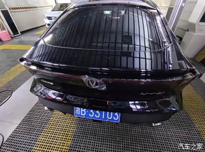

开始拆饰板
饰板整个拆掉了
后车标灯装上去了
点亮后车标灯的效果
