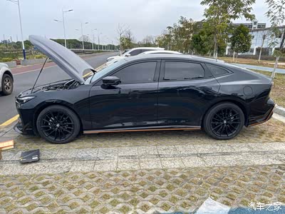

为了确保我们爱车呼吸畅通,保持优良性能,我们需要定期更换车辆上的空气滤芯。今天讲讲长安UNI-V更换空气滤芯的详细步骤。

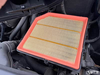

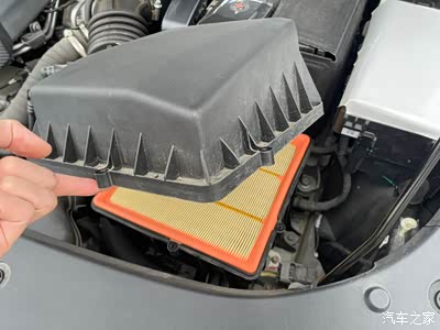

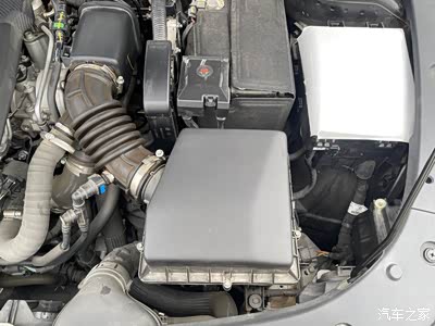

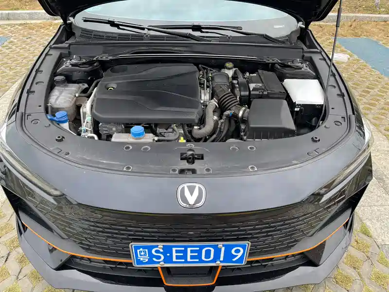

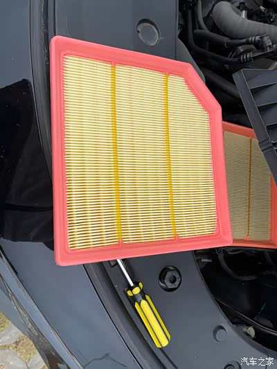

首先,打开引擎盖,在车辆前部引擎盖下,找到位于进气道附近的风箱系统。接下来,小心打开固定在风箱的夹具,把旧空气滤芯取下。这时要小心的将手置于风口下方,以防落入尘土杂质。

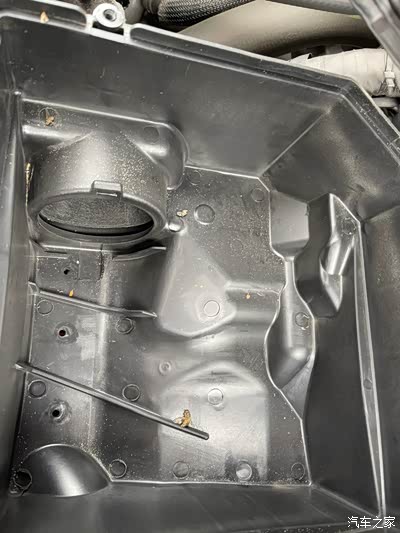

取出旧滤芯后,用软布擦拭风箱内部,确保无尘无杂物。然后,将新空气滤芯按照原样放置在风箱内,确保滤芯与风箱紧密贴合。
最后,用夹具固定好新滤芯,确保其不会在行驶过程中脱落或移位。整个过程要确保动作轻柔、细致,以免对车辆造成不必要的损害。
