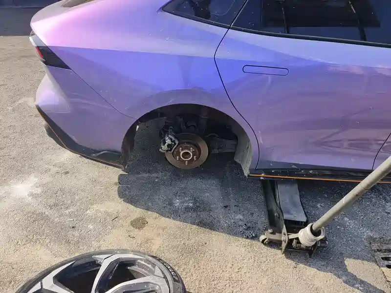

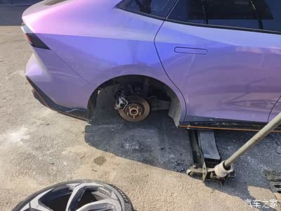

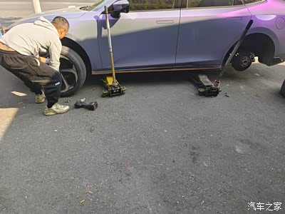

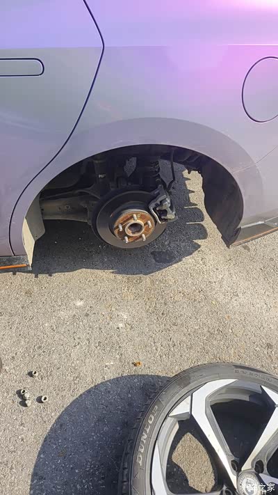

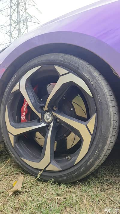

解说内容:调换轮胎
我们调换轮胎的目的是因为UNIV是前驱车,前轮磨损比较快,我们可以将前轮和后轮调换位置可以加长我们的使用时间,在进行轮胎调换时,我们需要遵循一定的步骤来确保安全并获得最佳效果。首先,确保车辆停在平坦的地面上,并将手刹拉起。接下来,松开轮胎螺母,但不要完全拧下。将千斤顶置于车辆底部的指定位置,然后开始缓慢地顶升车辆,直到轮胎离地。在此过程中,请务必确保千斤顶稳定。
轮胎离地后,用扳手将螺母完全拧下,然后取下旧轮胎。将新轮胎安装在轮毂上,确保它正确就位。接着,将螺母用手拧紧,然后使用扭矩扳手按照车辆制造商的推荐扭矩值将螺母拧紧。
完成轮胎更换后,将千斤顶降下,直至轮胎接触地面。最后,检查所有螺母是否紧固,在驾驶车辆之前,请进行一次彻底的检查,确保一切正常。遵循这些步骤,您就能轻松完成轮胎调换。

        这轮毂不像是原装的
