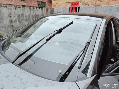

最近的广东,大暴雨愈加频繁,连续的下雨给行程安全增加了不少风险。我的小V已经开了两年多了,最近的开车途中发现雨刮器工作时候发出吱吱声的异响,而且下雨刮的玻璃蒙蒙的一片、刮的不干净,影响行车安全。发现这个状况,第一时间停车后对雨刮进行了检查,推测是雨刮胶条老化、变硬。对于这种情况,车主朋友可以去4S店进行更换雨刮胶条,也可以自己在网上购买车型专用适配的雨刮胶条动手更换。

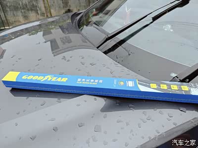

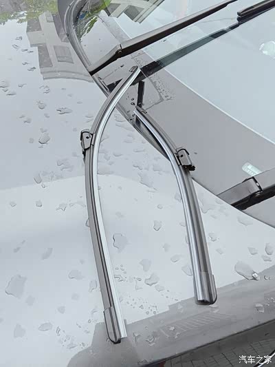

我选择了自己动手更换雨刮胶条,值此机会向大家分享UNI-V更换雨刮胶条的方法。我是在网上买的专车专用雨刮胶条,晚上下单后第二天早上就送到了,毕竟开车安全不容忽视,早点更换才安心。怎么更换雨刮胶条呢,方法其实很简单:首先,先打开汽车电源通电,然后将雨刮拨杆拨到最下面然后拨到最上面,一下一上的操作后雨刮就能立起来,这样才能方面更换。第二步在前档玻璃垫一块洗车毛巾,防止雨刮回落对前挡玻璃造成损伤。第三步按下雨刮中间的卡扣,旧的雨刮往外抽,就能取出雨刮条。最后一步将新的雨刮胶条说着卡扣插入,听到“咔”的一声就安装完成了。放下雨刮后,记得再拨动雨刮拨杆进行检查试试,问题解决,完美。

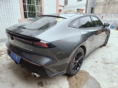

低趴造型
车长4688mm

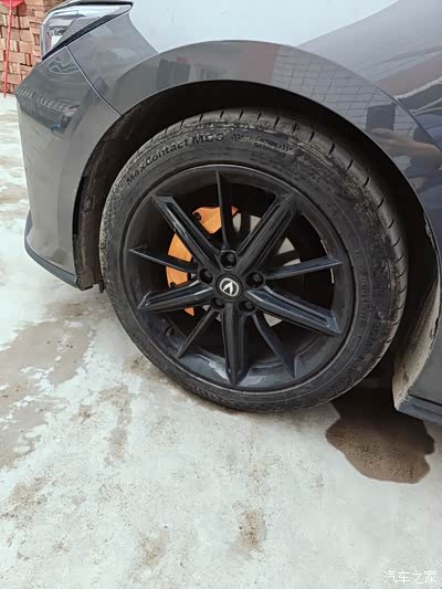

18寸轮毂

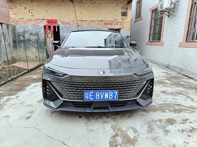

帅气前脸

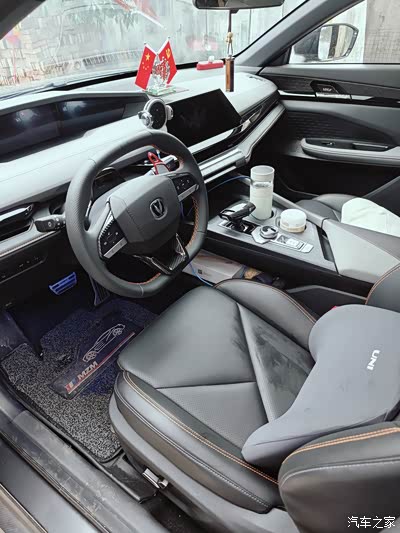

驾驶座舱

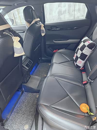

后排空间
新买的雨刮胶条

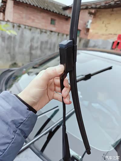

先把雨刮立起来,按下卡扣中间按钮即可取下旧的雨刮胶条
更换好新的雨刮后放下检查效果
