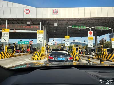

到达收费站
准备上高速,里程1813KM,也就是内环快速路有11KM
