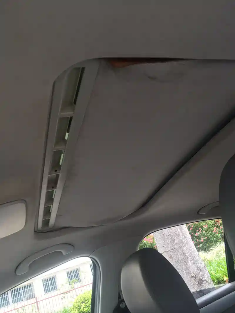

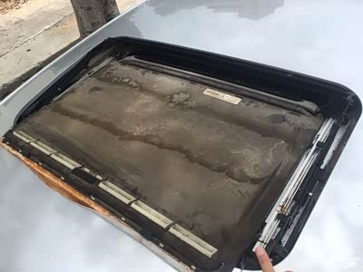

2011款宝来,原车通病,忍了很久了,没研究之前以为要拆顶棚,准备拿去修理厂弄的,看了教程后试着拆开,其实很简单,就六个螺钉,动手能力强的可以自己操作,给大家分享一下步骤!

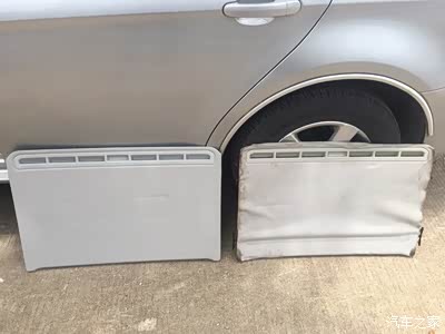

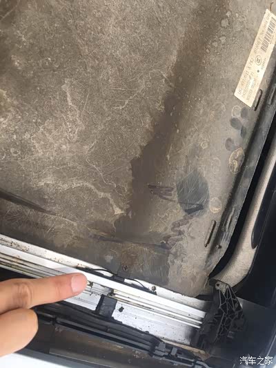

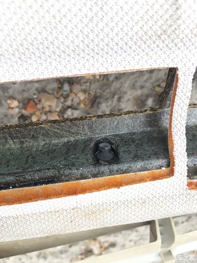

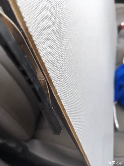

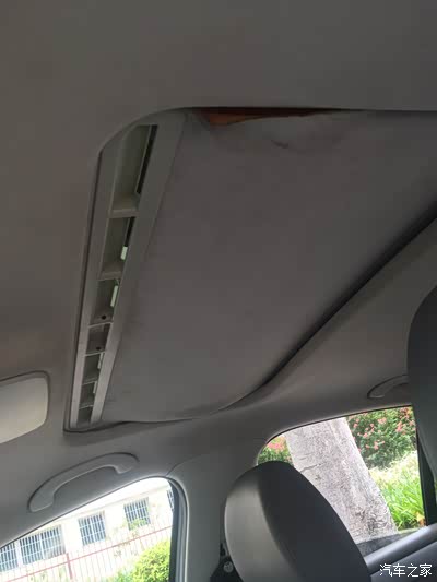

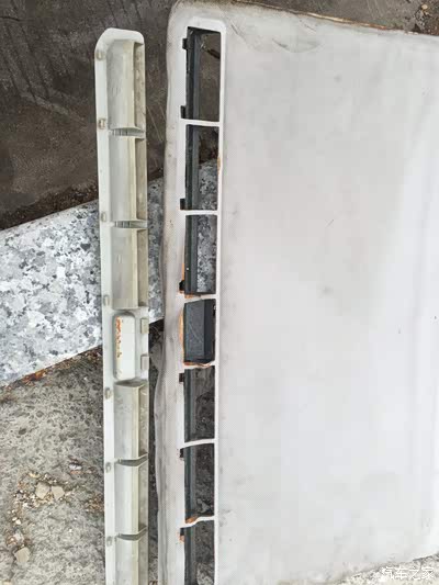

不知道谁设计的,天窗盖板,里布老化脱落,里面一层海绵也是变成了渣…

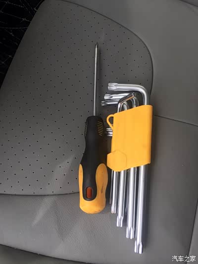

所需工具

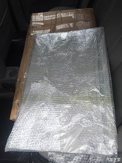

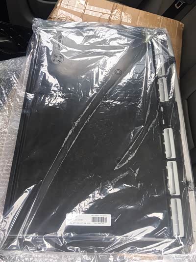

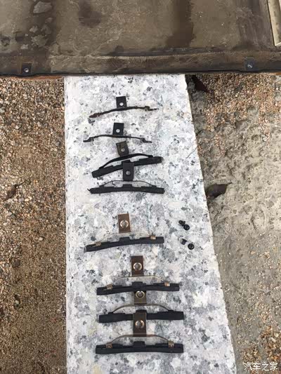

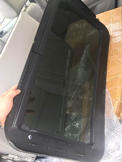

自己买的新配件,尽量找吉林发货的,盖板 防尘条 四个卡子,一共两百多元!

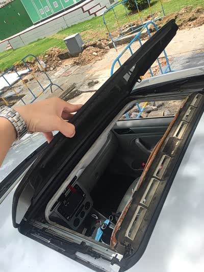

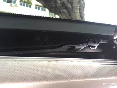

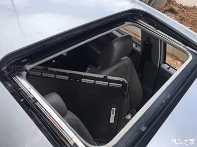

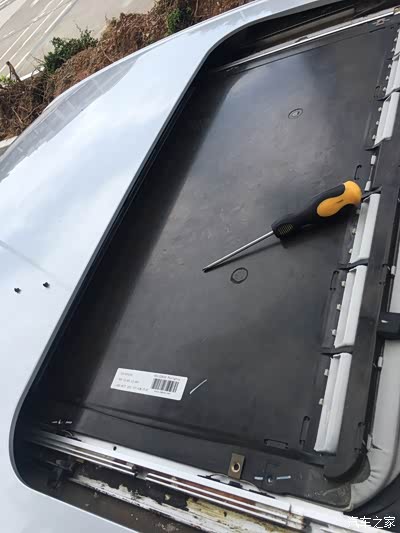

取下防尘条,卸掉螺钉

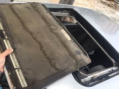

旧盖板可以直接拿出来

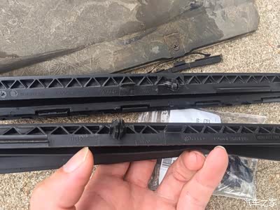

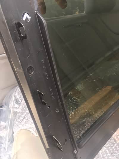

新旧对比
原车的四个螺钉还可以用
原厂件

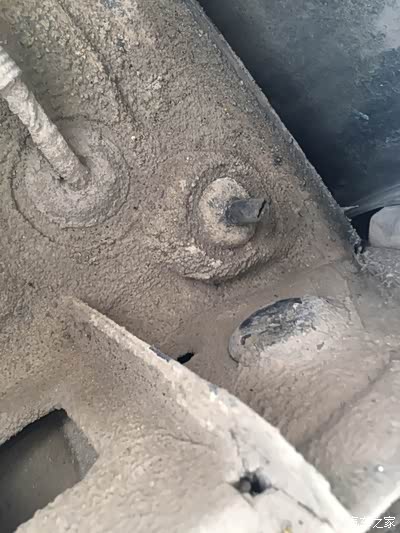

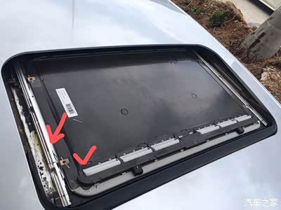

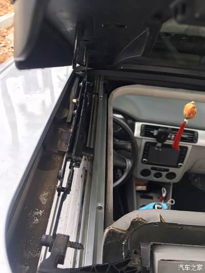

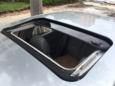

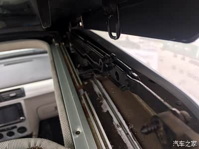

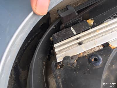

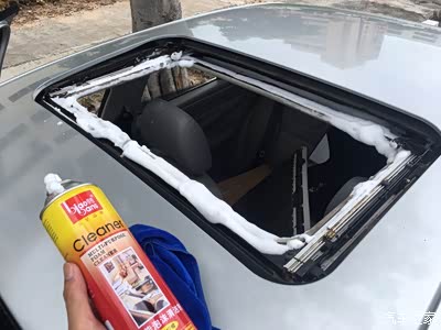

这是前面的排水孔,如果经常停树底下的就会容易堆积树枝树叶等异物,影响排水,导致漏水
后面的排水口,设计的是扁口,堆积异物也会影响排水,要经常清理!

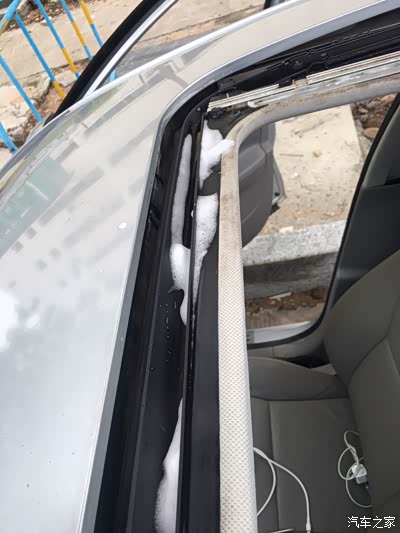

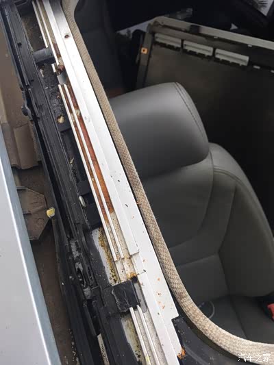

必然会弄脏,准备泡沫清洗剂可以洗掉
对比
洗后效果

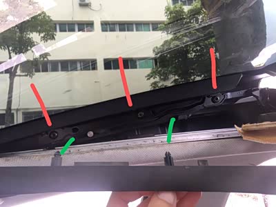

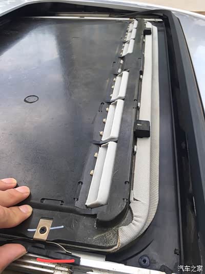

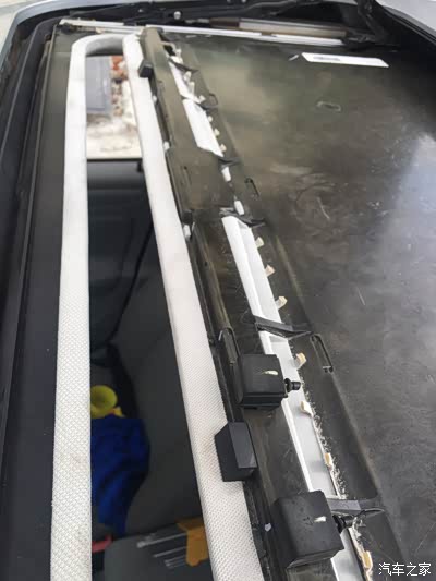

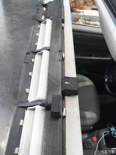

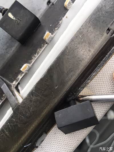

四个卡子装好后,很难塞进滑轨
留一边的两个卡子不要上螺钉,从边上塞进去后在上

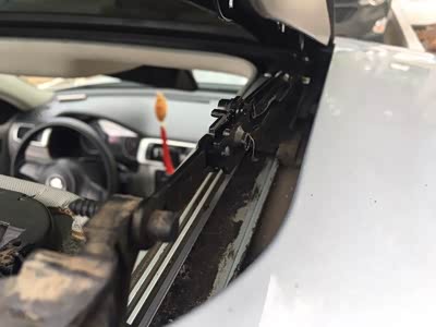

装回天窗,放入支架中间
上下左右可以调节的
试机,盖板不能拉到最前位置,发现是定位胶件大了一点,天窗卸下,把旧盖板的对换过来
重新装回天窗,发现高低不平
前矮后高,继续调节
调节到位,加固螺丝🔩,装上防尘条

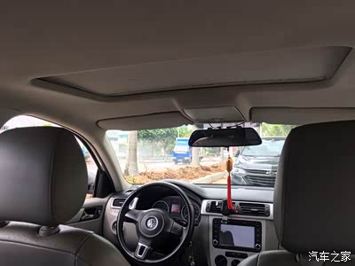

试机,正常运行!没有准备润滑油改天再补点,有油的可以提前补上

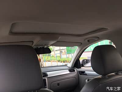

右后视角
左后视角

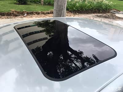

副驾驶视角,基本没有色差,稍微的有些新旧差异!
摸索着折腾了两小时更换完毕,搞熟悉了的半小时可以搞定!
