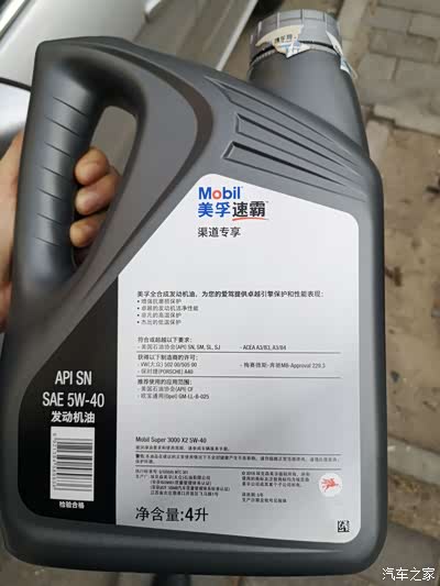

保险公司送的全合成机油保养,第一次用美孚的机油,如果好就继续用。见下图
美孚速霸全合成 4L 5W-40,SN级别,特供的,网上搜不到
Mobil Super 3000 5W-40,SN级别
