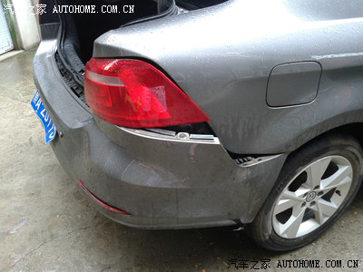

半个月前被一鸟人追尾。很可恨。记得那天下雨。路边突然穿出一辆电动车横穿马路。我急刹车。都停下来了。1~2秒后后面一辆日产尼桑装上了我的屁股,然后就有了下面的情况
上面的这些是被撞后开到4S拍的照片。那天出门没看黄历。撞我车那家伙自己跟我说他车买了4个月撞了别人5次了加上我修车的钱已经让保险公司赔了他28000多了。
