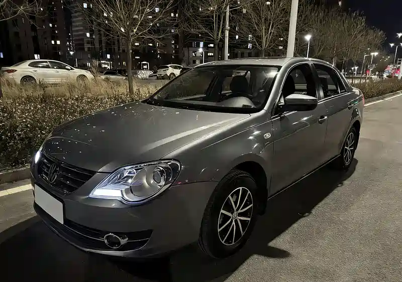

这台2011款大众宝来1.6L(EA111发动机)是父亲的个人一手车,如今交接给我。它陪伴了两代人的时光,卖了可惜,不如让它重焕新生。
🔧 整备清单(实用至上)
1. 行走系统升级
更换四条米其林皓月4轮胎(195/65R15,保持原厂尺寸),胎噪控制和湿地抓地力显著提升,日常通勤更安心,同时也更换了同尺寸的国产锻造轮毂。
2. 灯光系统焕新
改装海拉6Plus双光杯LED透镜,插头无损对插,夜间照明效果大幅提升;趁拆前杠的机会,同步更换飞利浦HB4/9006雾灯,雨雾天视野更清晰。
3. 手感座感双提升
因为没有座椅加热,直接换了奥迪的座椅总成12项电动调节带加热功能,亲手手缝真皮方向盘,耗时2个多小时,双面胶固定+逐针缝制,虽然过程“逼张飞绣花”,但握感和质感直接拉满。
4. 智能互联升级
换装大众187b主机,自带CarPlay功能,搭配U***无线转接器,上车自动连接无延迟,听音乐、导航都更便捷,音质也有明显提升。
5. 便捷配置加装
更换带光线传感器的大灯开关总成,调至AUTO模式后,夜间、进地库自动开灯,光线充足时自动关闭,彻底解放双手。
6. 底盘与动力整备
更换原厂发动机机角胶套、萨克斯代工的四根避震总成+塔顶胶、原厂下支臂总成、后桥胶套,彻底解决底盘松散感;动力方面更换原厂NGK火花塞,让怠速更稳、响应更顺。
7. 全面深度保养
全部采用原厂或大牌配件:机油机滤、空调/空气滤芯、刹车油、转向助力油、马勒外置汽油滤芯、原厂-40℃防冻液;变速箱油采用“重力+循环机”结合方式(重力4L+循环机12L),同步更换变速箱滤芯与油底壳胶圈,确保长效可靠。
8. 细节焕新收尾
完成所有机械项目后,进行全车精洗、地毯座椅深度养护、天窗排水孔检查疏通、发动机舱清洗,让这台老车从里到外都干净清爽。
总结:关于“值不值得”的思考
有人会问:“就这老车,花这么多钱整备有意义吗?”
对爱车的人来说,车不只是交通工具,更是有温度的伙伴。它承载着两代人的回忆,如今在我手里重获新生,这种陪伴和情感价值,远不是金钱能衡量的。
