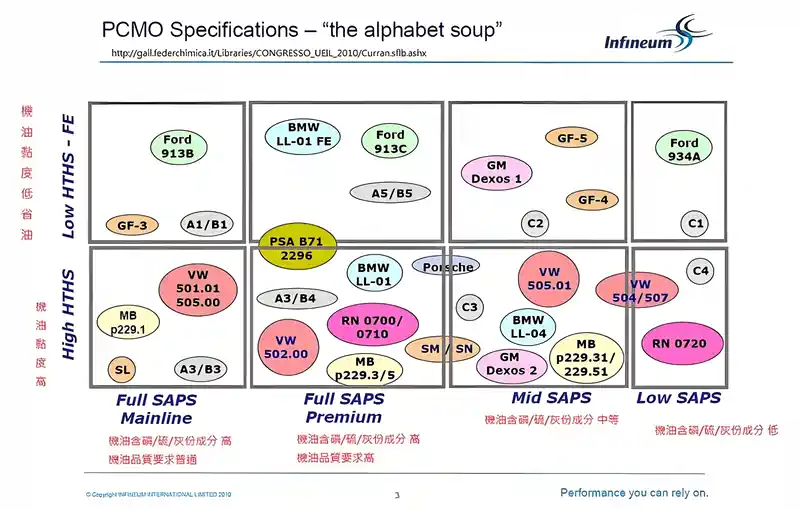

看看下面这张图:
从这张图中,可得出A3B4≈VW502.00。所以2024年6月时在官方店购得A3B4机油:
从数据看,是支持EA111的。从实际使用看,有点小问题:急加速的时候,发动机嘶吼,提速慢。刚开始我以为是车老了,毕竟20万公里了。对机油有点怀疑,不敢肯定。

不要相信某些机油厂商APP推荐的机油。在换机油的时候,维修人员通过提交车辆VIN后从机油厂商维保系统查出EA111要换认证C3的机油。我只能呵呵。C3,A3B4可以用,只能保证车不坏。要想驾驶感受,老实跟着大众维保手册走。
结论:最适合EA111的,就是有认证VW502.00的机油。
