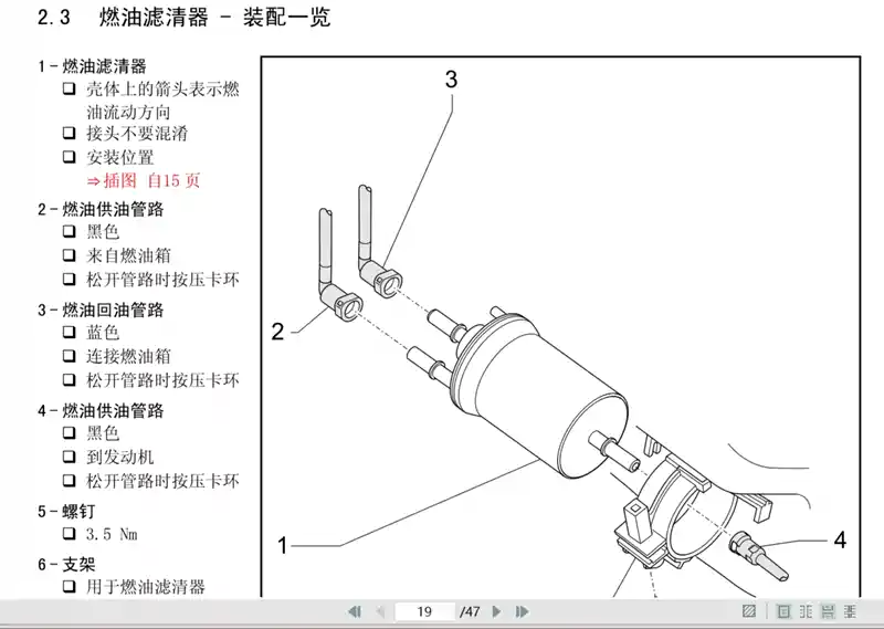

2020年,我自己换了一次燃油滤芯,在路边马路牙子上换的,我记得很轻松就换了。
今年我在维修店,叫维修师傅给我换,好家伙,师傅居然拆不下来。最后居然把卡环给我拔下来了,要是这个这么难换的话,那不是设计有问题?我也忘记以前是怎么换的了,毕竟5年时间了。
没办法,全网都找不到怎么换的图片和资料,只有自己来了,发在论坛里,供有需要的朋友参考。
1,先把油管往里面推
2,把活动卡子往里面顶
3,顶住活动卡子后再把油管往外面拔
上装配图来了:
1,先把油管往里面推
2,把活动卡子往里面顶
3,顶住活动卡子后再把油管往外面拔
上装配图来了:
松开管路时按压卡环
希望可以帮到那些自己动手的朋友。
