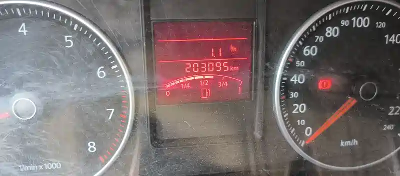

总里程数:203095KM

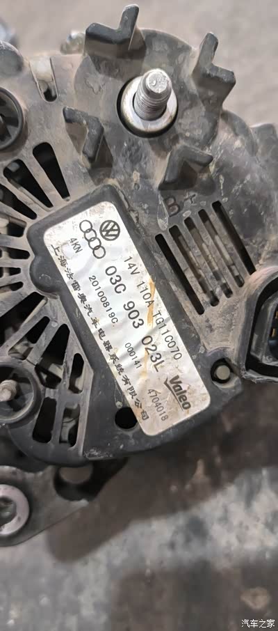

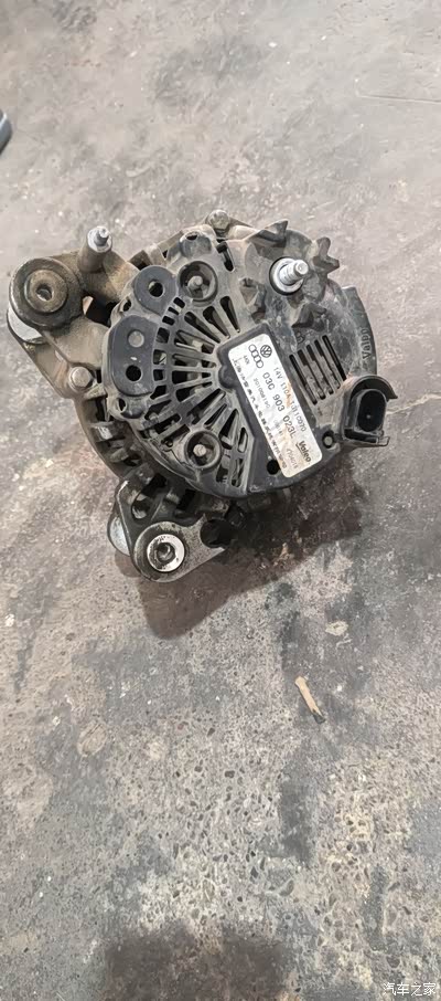

拆下来的心旧发电机①
拆下来的旧发电机②

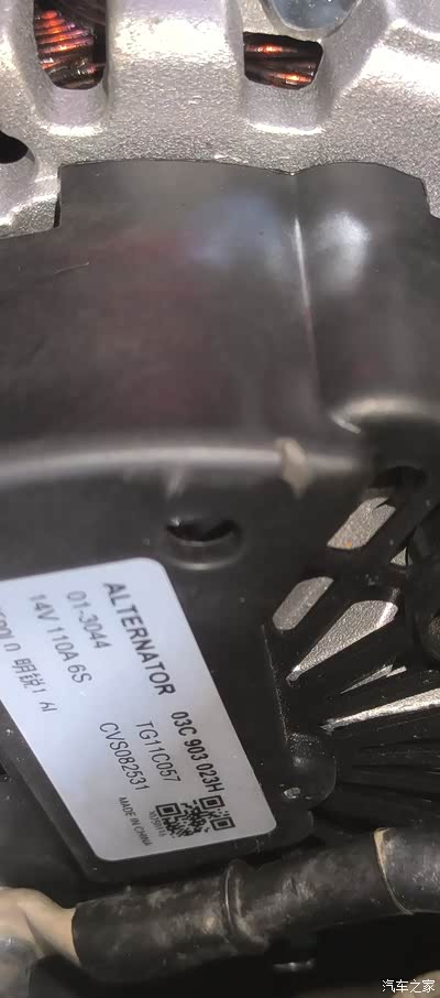

新发电机:普承牌汽车发电机
昨天没注意,行车记录仪一会儿重新启动,一会儿又重新启动。刚开始我还以为是行车记录仪的线接触不良了。现在终于明白是电压不够。
发电机罢工了。
汽车行驶过程中电压不断下降。从12V降到7v,先是报电瓶故障,中控大屏忽闪忽闪,灯光不亮,喇叭不响,各种故障码。
发电机不充电的故障现象是:汽车使用过程中电压越来越低,低于12伏。
发电机能充电的正常情况应该是高于13V。
