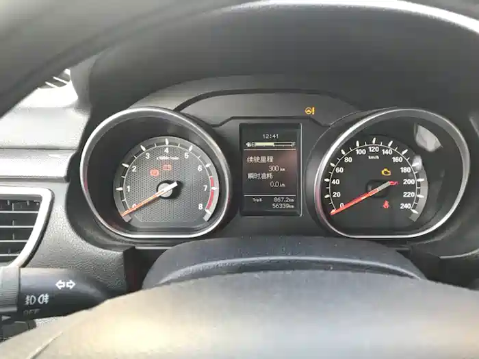

车子开了五万六了,今天某虎店里去做了保养,更换了火花塞,四轮刹车片,手动变速箱的变速箱油,清洗了节气门。然后车的动力和刹车感觉好了很多,刹车片加节气门清洗花了558,火花塞自己在某东买的100元,顺便让店里的免费换了,变速箱油手动挡的两桶就足够了,花了237元。
电瓶还好,继续给力,现在56339公里

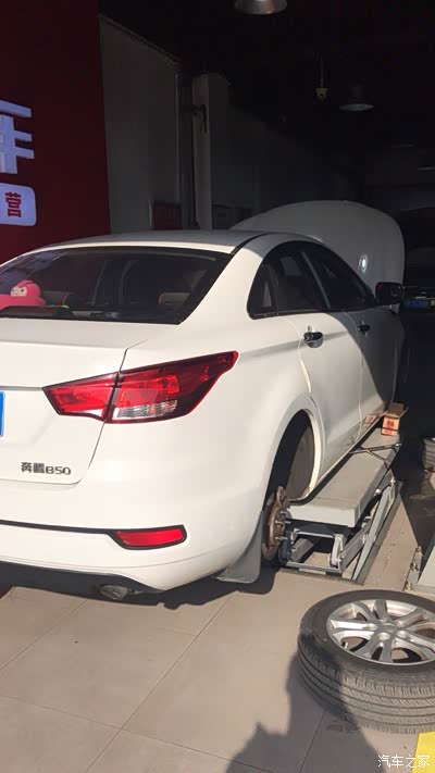

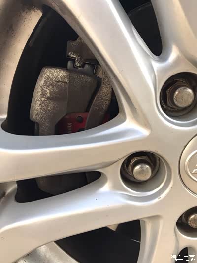

拆卸轮胎后更换刹车片

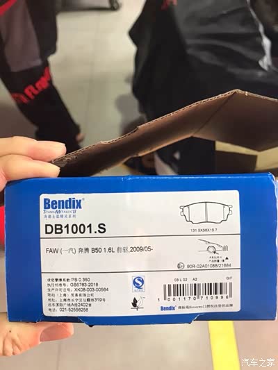

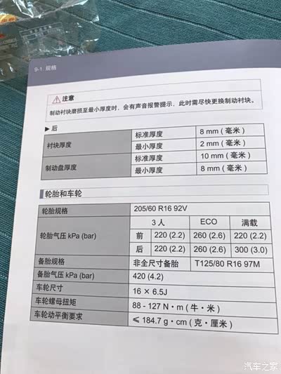

保养手册要求前刹车片最小允许厚度2mm

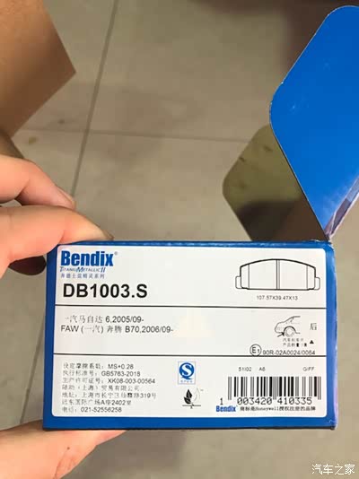

保养手册要求刹车片最小允许厚度2mm

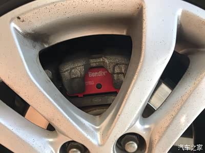

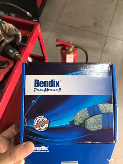

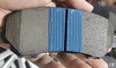

陶瓷刹车片
后片摩擦系数0.28
前片摩擦系数0.35
带蓝色涂层的陶瓷摩擦片

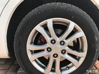

安装后的前轮
安装后的后轮
红色外观刹车片

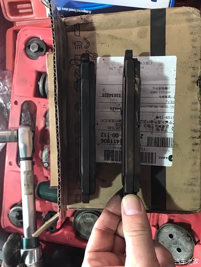

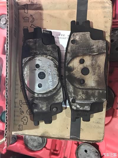

前轮刹车片,原厂的是泰明顿的非陶瓷刹车片
拆卸下来的刹车片,大约还有两三毫米左右

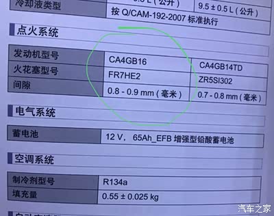

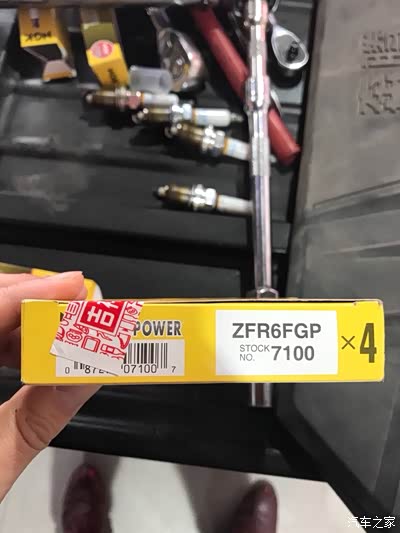

1.6自然吸气发动机所使用的火花塞说明

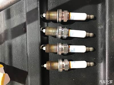

更换下来的镍合金火花塞,已经用了两万四千公里的状态,型号是ZFR6VG,热值6,间隙0.9,最多可以使用三万公里

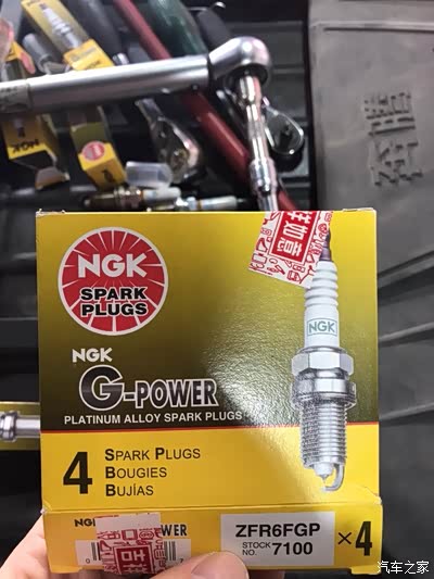

新的铂金火花塞,型号是ZFR6FGP,热值6,间隙0.8,符合保养手册要求。需要注意的是安装扭矩为25-30牛.米之间
一盒四只,网购100元

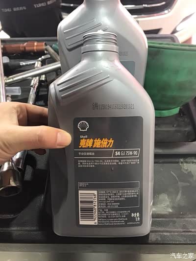

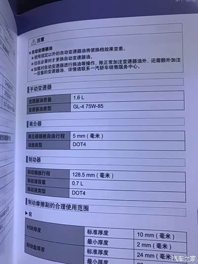

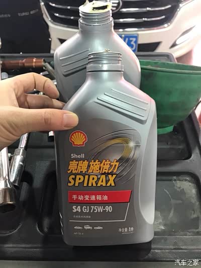

保养说明要求的手动变速箱油型号为GL_4级别的75w_85,实际可以使用75w_90,耐低温性能一致,耐高温性能更好点。
选用了这个变速箱油,保养手册要求1.6升,某虎系统默认3桶,实际两桶即可,一桶69元。
这个全合成的,可以至少用6万公里以上了。

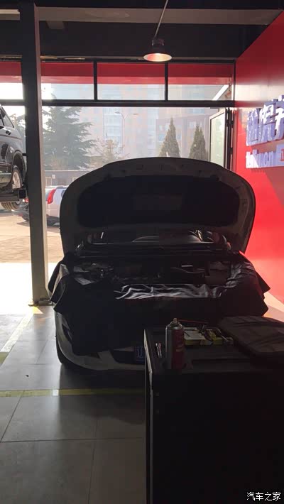

准备清洗节气门,实际如果跟店里的人聊聊可以讲得通的话,他们可以顺便免费代换一下火花塞的

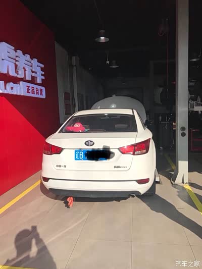

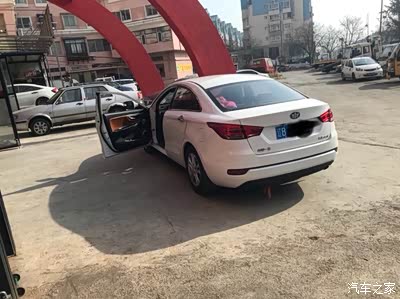

完成保养,圆润的车尾
完成保养,准备回家。
咱们新款50在大连的保有量太少了,基本这几年就没有见过几辆……听说已经停产了成绝版了
