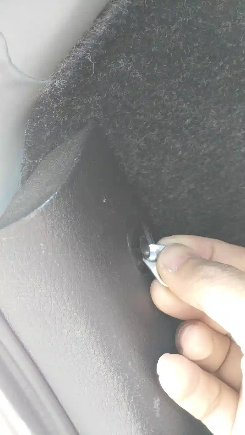

还用上次换灯泡时捡的易拉环抠卡扣。居然没扔,难道注定还能用上?
还是这2个卡扣。
