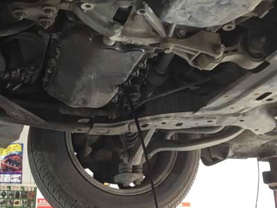

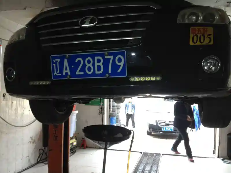

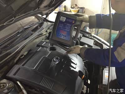

车子上架,开始更换机油。这种放油方式应该是最彻底的吧?

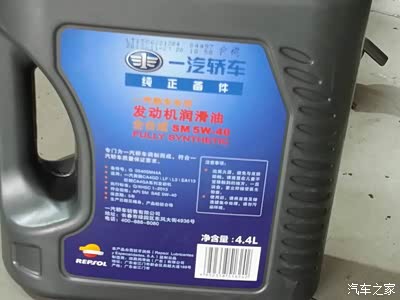

机油就是4S店专用的原厂全合成机油,一桶是4.4L。

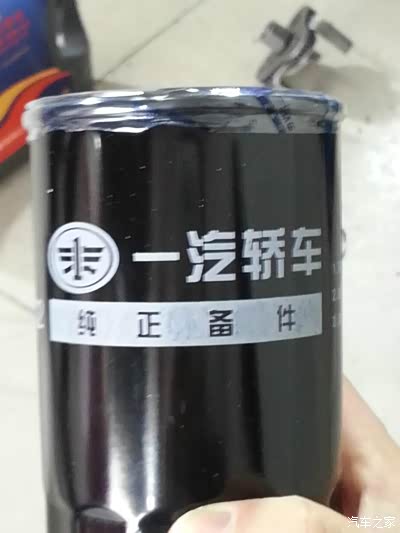

机油滤芯,也是原厂的,至于啥牌子的,不知道了。

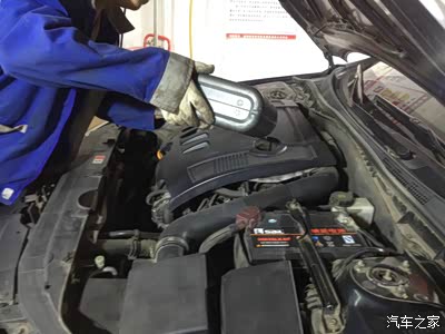

一桶都加进去了,一点儿不剩。

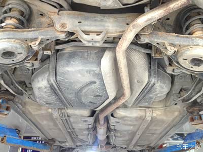

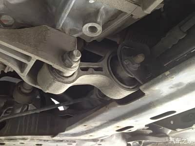

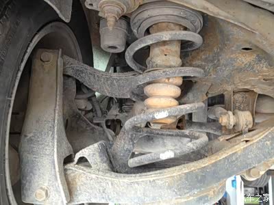

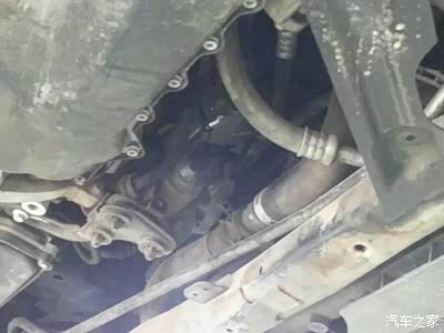

车子架起来了,顺便就检查一下底盘、悬挂、减震看是否漏油。

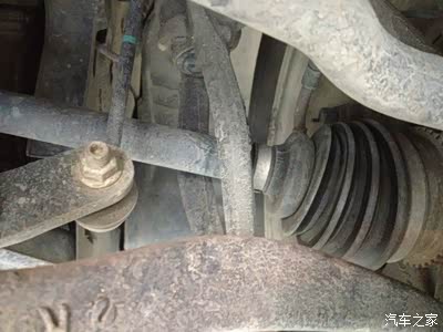

右轮半轴附近有少许油迹,经检查怀疑是半轴防尘套老化轻微渗油,下次保养再看,如果严重就更换。

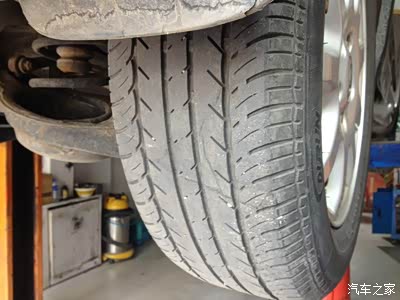

检查轮胎花纹磨损情况,这4条轮胎是接近6万公里更换的,到现在也跑了快5万公里,看胎纹还可以,磨损的比较平均,没有跑偏吃胎的情况。

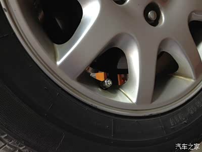

轮胎的钢制气门嘴,上次换新胎的时候更换的。建议大家也都换了吧,原厂的是胶质的,时间常了容易断掉,如果跑高速的话也是很危险的。

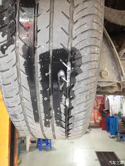

左后轮发现一个钉子,慢撒气,终于找到缺气的原因了。

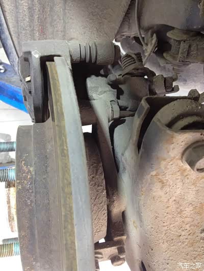

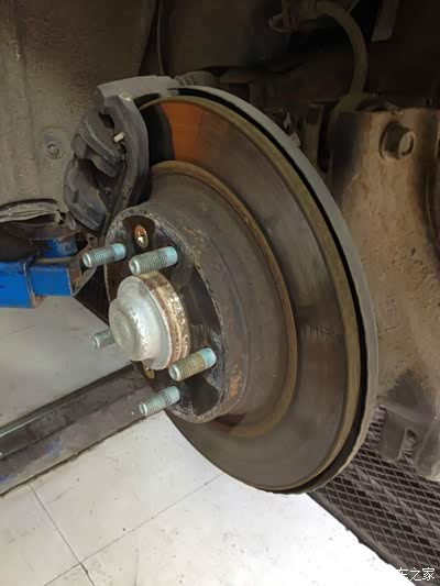

卸掉轮胎后检查了刹车盘和刹车片的磨损情况,厚度还可以。

钉子扎透了,在里面能看到。这就是真空胎的好处,钉子不拔掉,不会马上瘪胎。如果有内胎的话,早就完了。
罪魁祸首,费了好大劲才拔出来。

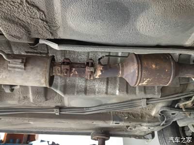

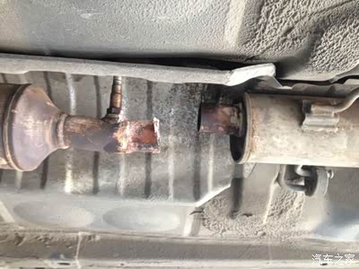

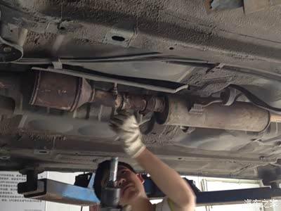

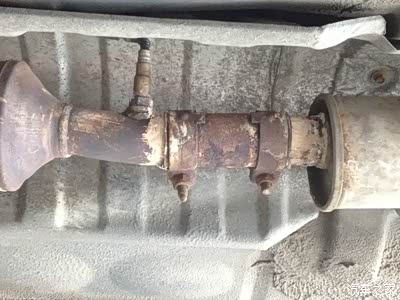

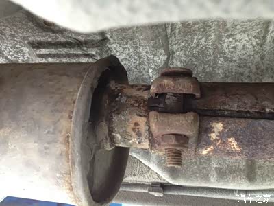

这个位置就是三元催化和后面排气筒的连接部分,上次更换三元时换过一个管箍,可能质量不好,一直漏气。
锈的很严重。

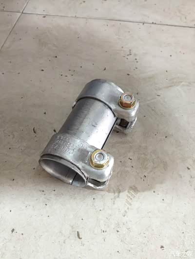

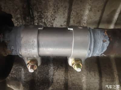

这是准备要更换的新管箍
开始拆卸
拿下旧的管箍、

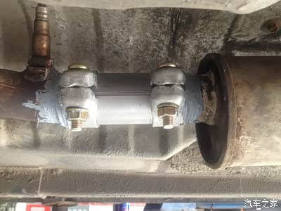

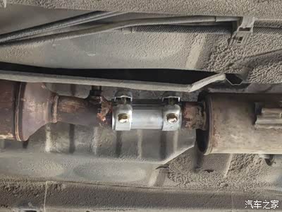

换上新的,还没打胶
新管箍拧的再紧,两边还是需要打胶的,否则还会漏气。
希望这次不会再漏了。

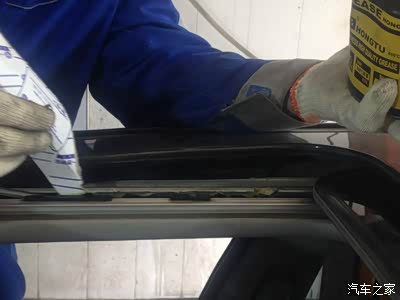

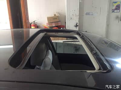

管箍更换完毕该保养天窗了,其实很简单,如果动手能力强点儿,又能弄到黄甘油的话,自己都可以保养。
天窗完全打开,先擦掉灰尘。5年多没保养过,天窗滑道上都是油泥。
擦掉原来的油泥,抹上新的黄甘油,OK了!
保养后效果很明显,原来我天窗后翘时会有个明显的卡顿,保养后就非常平顺了。
