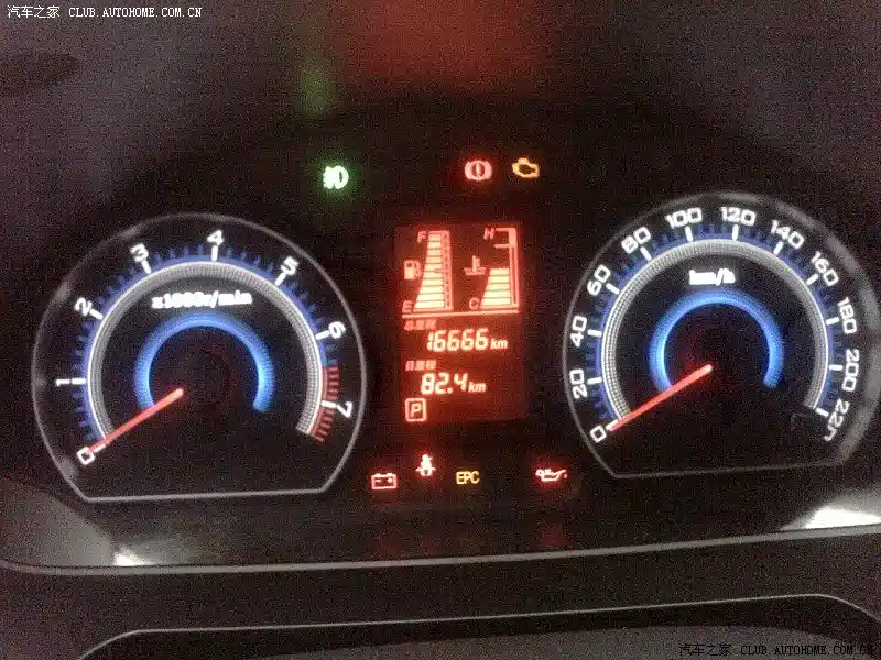

16666公里特别纪念!

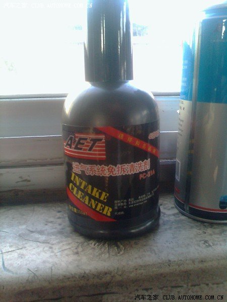

这是进气系统清洗剂。

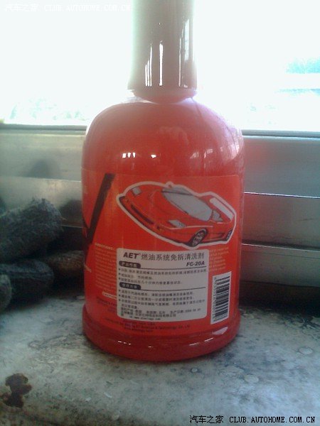

燃油系统清洗剂

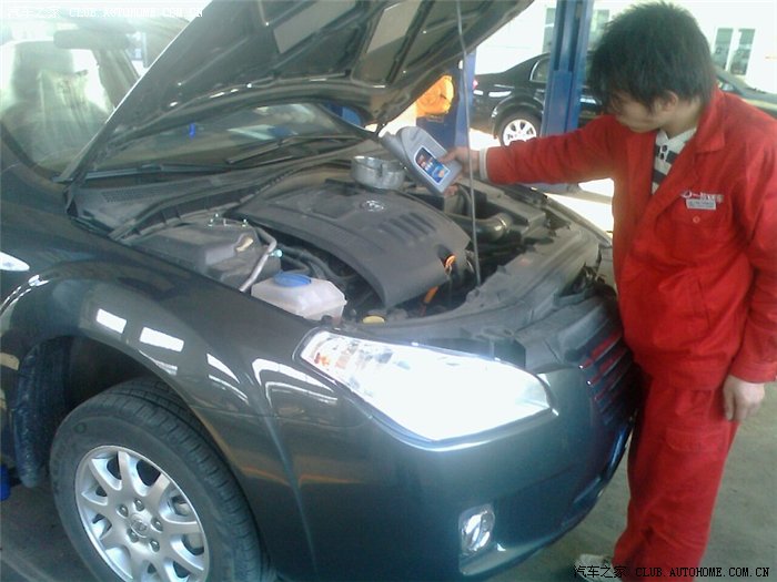

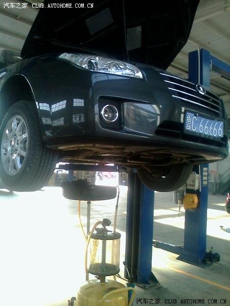

首先是正常项目,换机油!这次跑的时间多,有点黑,呵呵!
加新机油拉,哈哈!我用的是40SL的,大的180,小的49,一共229。
记得第二次保养的时候用的好点的,一共254。

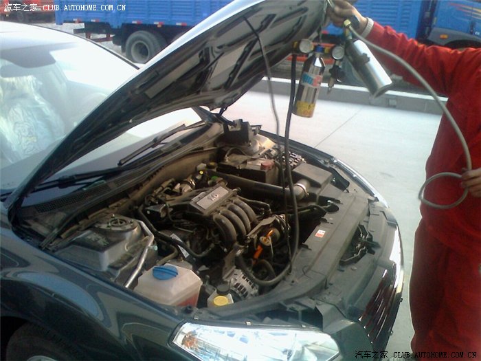

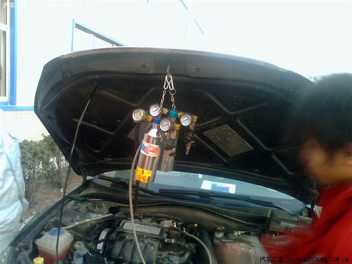

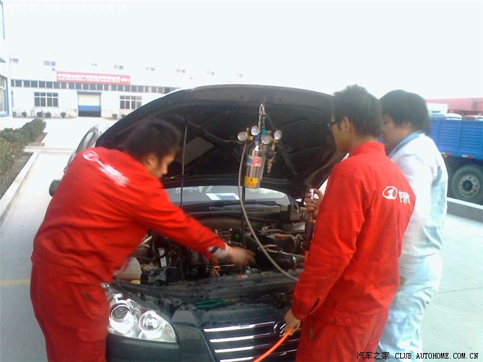

最后是清洗发动机燃油系统和进气系统。
跟打吊瓶一样吧,呵呵!我是头一次见。
把两瓶清洗剂分别装进两桶压缩瓶中,接到发动机上,发动发动机清洗。
开始的时候拔下其中的一个继电器,怎么也打不着火,来了一位师傅说,可能是天气太冷了,就在其中燃油清洗剂里边加了一些汽油进去,不过还是打不着,约么过了半个小时把,又来了以为师傅,研究了一阵,说,把后排座拆掉,把燃油滤芯处的接头拔下来,一下就打着火了,这是砖家啊!
清洗大约要半个多小时吧,需要一直把燃油清洗剂烧完,可怜几位师傅在外边挨冻了。

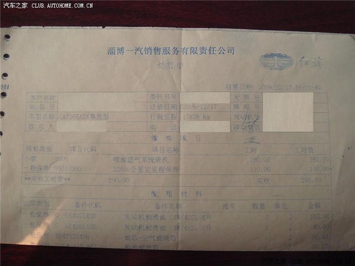

下边是发票,呵呵,让俺给打了很多补丁。
这是上一次在青岛二次保养的时候,花了354。
第三次保养明细结算表。
明细!

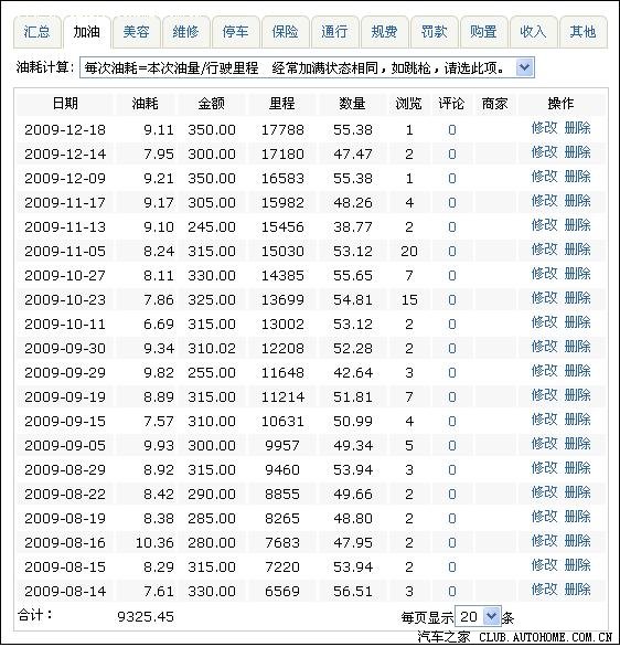

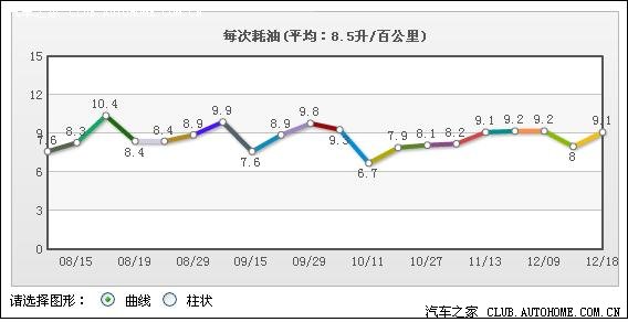

下面是第二部分,看看咱最近的油耗,呵呵!特别鸣谢“理车在线”
网址: 统计油耗和费用太方便了。
         最近油耗都在9个左右,18000公里平均8.46升,不过我开长途多一些,油耗低一点。最近几次都是市区和郊区路段的,9-10个吧。
油耗曲线图
