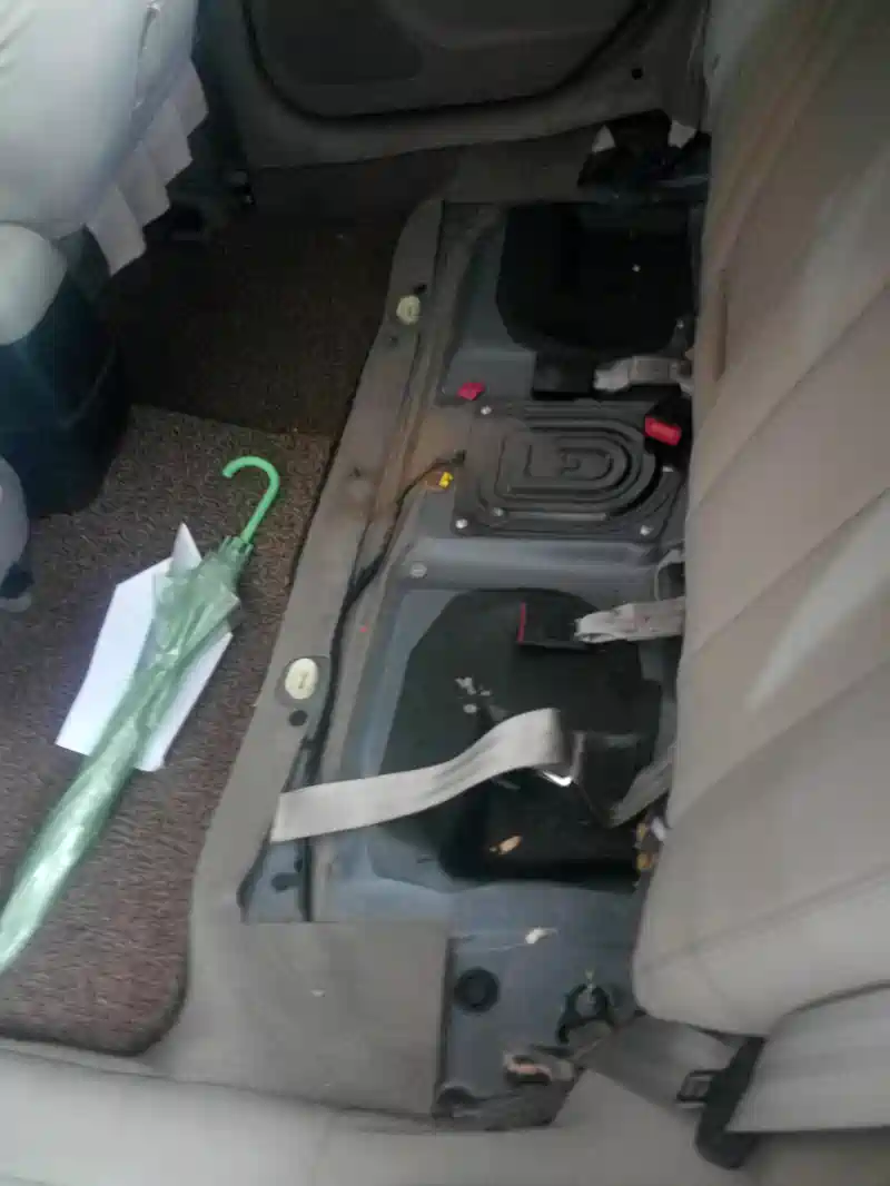

后排座椅拿掉后,露出汽油滤芯的外壳封盖。不知道怎么拆后排座椅的听好了:用力向上抬!!是向上抬!
然后螺丝刀上阵
拿掉顶盖
