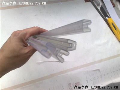

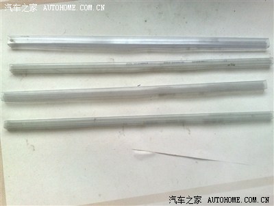

材料:直插IC塑料管
这些东西以前都被我扔了,哈哈,废物利用了

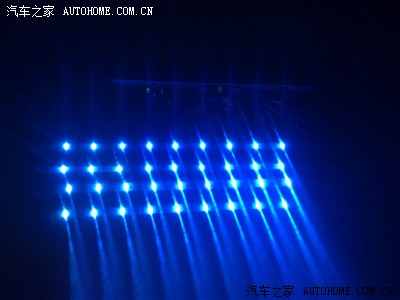

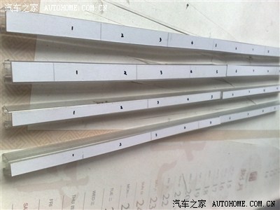

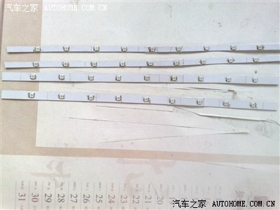

做四个灯管,在硬纸板上做好标记,上面的数字表示那里要安装一颗LED

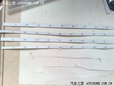

在硬纸板上打好"地基"

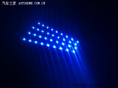

焊上蓝色LED

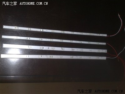

四个灯管制作完毕

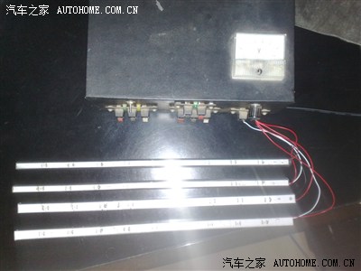

准备上电.给定电压:14.44V
很亮

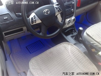

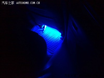

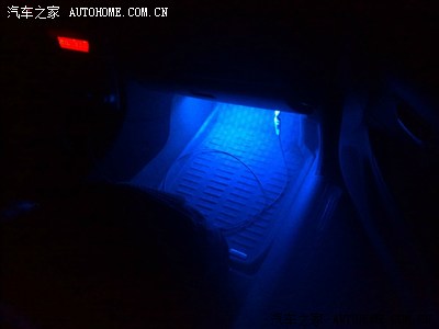

这个是昨晚把灯管做好后,来不及上车安装了,就先带着一根灯管去车上调试下,看看安装在哪里比较合适,这个是副驾驶的
坐上副驾驶位置感受下,不错

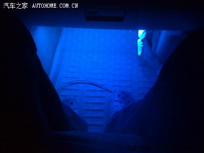

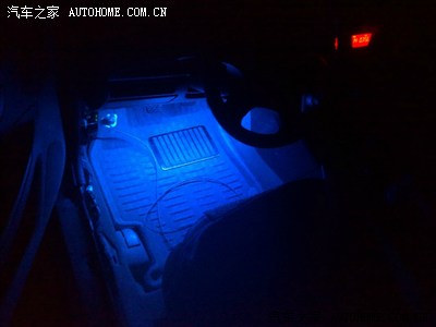

驾驶位的
后排座的
后排座的,这个照片曝光过度了,实际没有那么刺眼

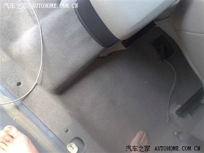

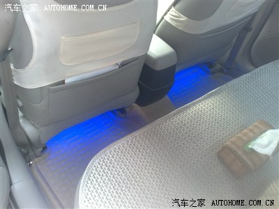

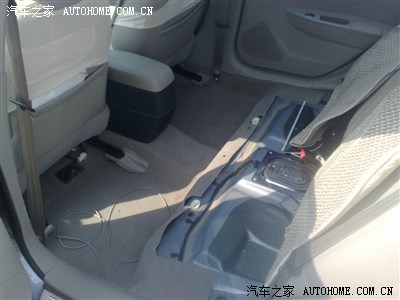

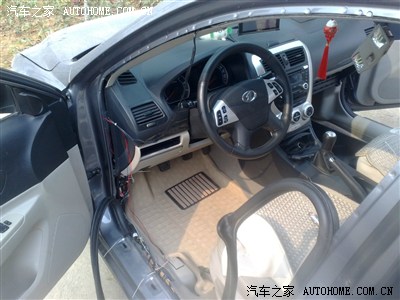

先从后排座开始入手,电线从毛绒垫子中间层穿过,赤脚上阵,NND,拼了
后排座碍事,拆了,后排座的两根灯管各自安放在主驾驶和副驾驶座位下面的一根铁杆上,并用扎带扎好

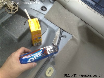

中午不回去吃饭了,一包奥利奥和一包橙汁打发了

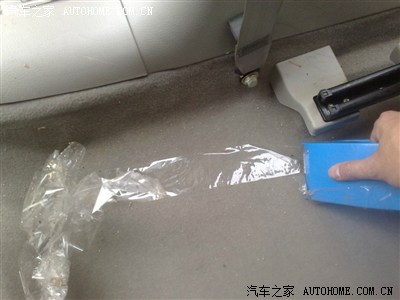

后排座灯管安装好后,发现垫子上好脏,这就是我的法宝,胶带!!!!!嘿嘿,一拉一粘,脏东西都粘到胶带上去了,比保险公司送我的车载吸尘器好多了,这里BS下保险公司,送的吸尘器太垃圾了,我把垃圾放到吸尘器吸嘴那里,它照死不吸,估计只能吸吸空气吧

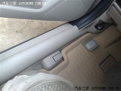

接下来开始弄前排座
拆....

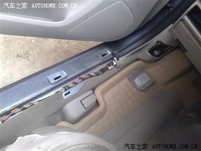

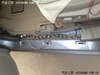

后排座的的电线从主驾下面的垫子穿上来,和那一把粗线扎到一起

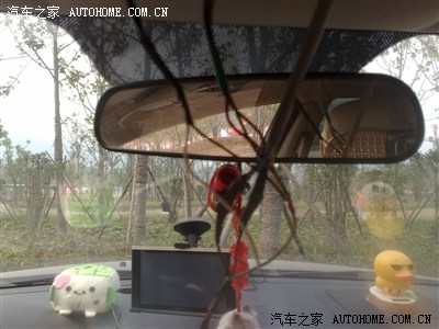

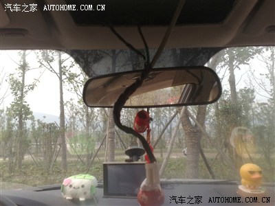

这里忘了拍副驾驶的安装过程了,反正大同小异吧.这里是拆密封胶条,这四个灯管并联好后电线就从A柱这里上来,
这里三组电线,一组就是氛围灯的两根线,一组是到后阅读灯的先,还有一组是原来的前阅读灯的线,氛围灯接到开门的两根线上
三组线包好

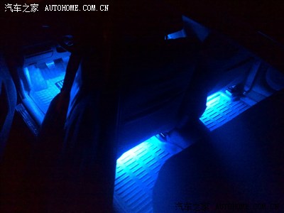

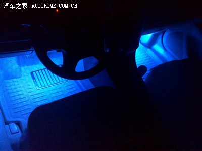

白天拍的,后排座亮起
前排座亮起.
晚上的效果不错
效果非常好.
