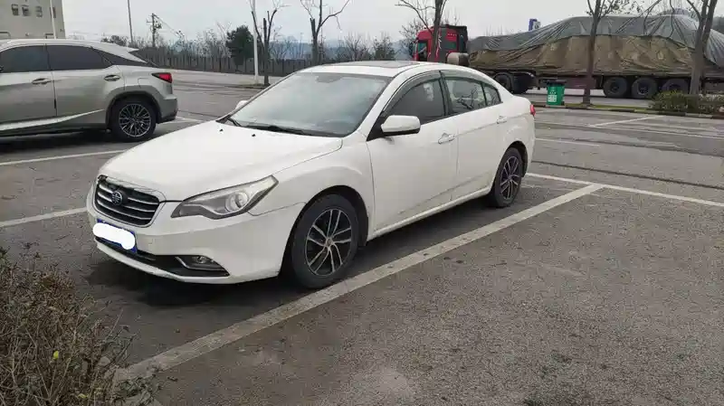

看到实车后,发现竟然是 2013款1.6尊贵,主驾电动座椅那款。14年上户。2户。我要了就是第三户。10W公里(实不实,未知)。
心里那是一阵惊喜啊。 立马试车,各项体验还不错。离合,刹车,发动机声音,钣金,减震,内饰,就不像是5K的破烂车。唯独发动机灯亮,但车主说,他在修理店,回复是传感或者三元的问题,不影响使用,就没修。
我心里想,就是有暗病,报废也是3000块。(其实我也是在赌)
熟悉十分钟,立马付款。然后开回家。
回来后,直接上修理店检查,有几个主要问题:
1、机脚胶老化,建议更换。
2、 左后减震漏油,可暂时不换。
3、氧传感器接触不良还是坏(记不得了),当场就换了。 因为发动机灯亮,换了就好了。
4、转向油管漏油,建议换。
然后其他的比如皮带,刹车,这些都还正常,过段时间再换。机油都是上个车主刚换的。修理厂给的意见是,整体车况不错,5K超值。
暂时写到这里。 后期慢慢整备,发现的问题,再来跟大家分享。
回来路上拍的。
