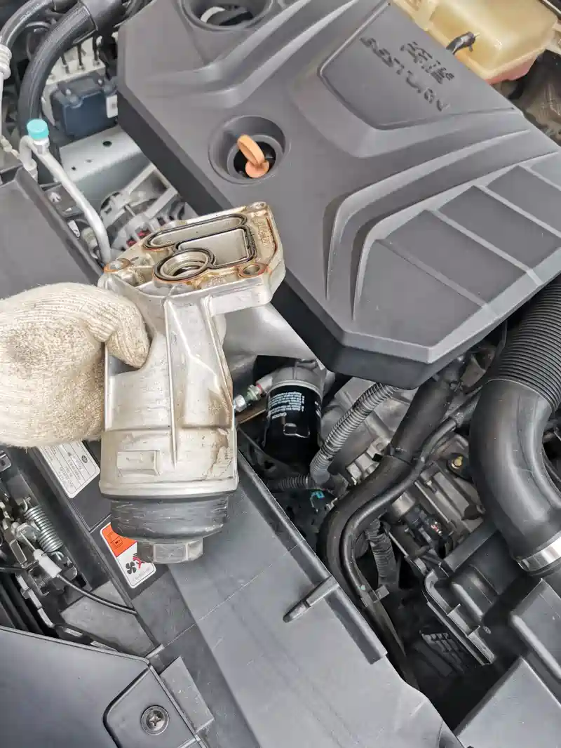

17年的车,19年开始异响,转速在1500转发动机正时链条明显异响,顿挫感严重,偶尔还会熄火,陆续找了几个维修师傅,有说要正时搞一套,有说油道堵了,由于异响出现的很有规律,转速到1500就响,2000以上不响,缓慢加油不异响,后续自己研究拔掉vvt电磁阀后正常无异响,大致判断是机油压力不够,于是开始了各种咨询,后来在一个卖配件的店铺打听到这个可能是纸质机油滤芯座的问题,泄压了,vvt打开后压力不够所以正时链条会响,找到方向了就好说了,购买改进型的机油滤芯底座
自行更换,由原来的纸质滤芯换成了铁的滤芯,更换后故障消除,异响消失

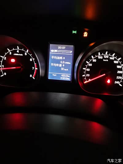

目前行驶了两千多公里了,油耗稳定再6.8-6.9左右
