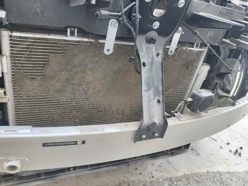

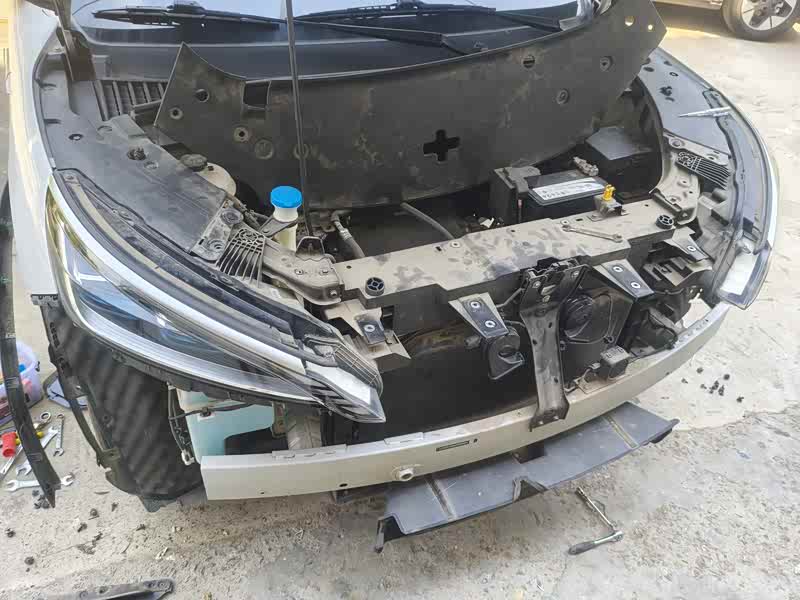

小元买到手快3年了,今天趁着天不热自己动手清洗一下散热片
,用到的工具有(一字螺丝刀,十字螺丝刀,卡扣撬棒,刷子,套筒工具最好搞一套吧,也不贵)
散热器的表面几乎沾满了杨树毛,真无语了

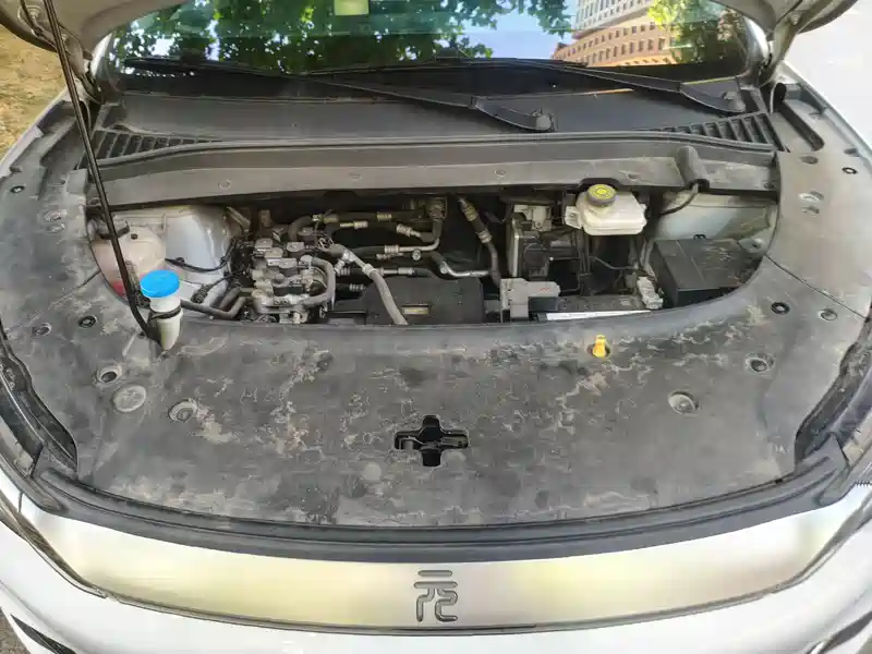

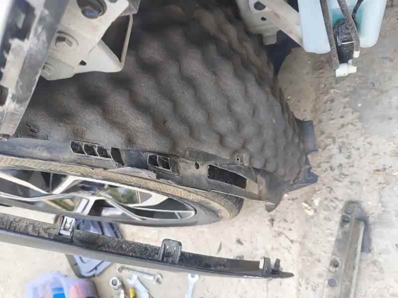

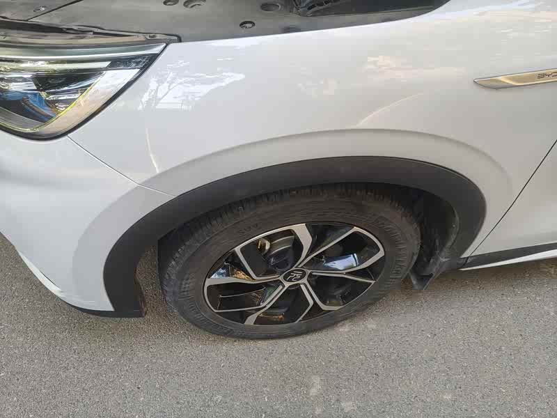

第一要把机舱盖板和轮眉盖板拆掉,接着把轮眉盖板压着的内衬板的卡扣还有底部的螺丝拆掉(一边大概3个卡扣,5个螺丝,底部一边有3个螺丝吧,中间好像是4个螺丝,)

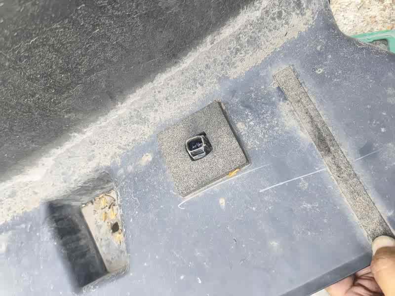

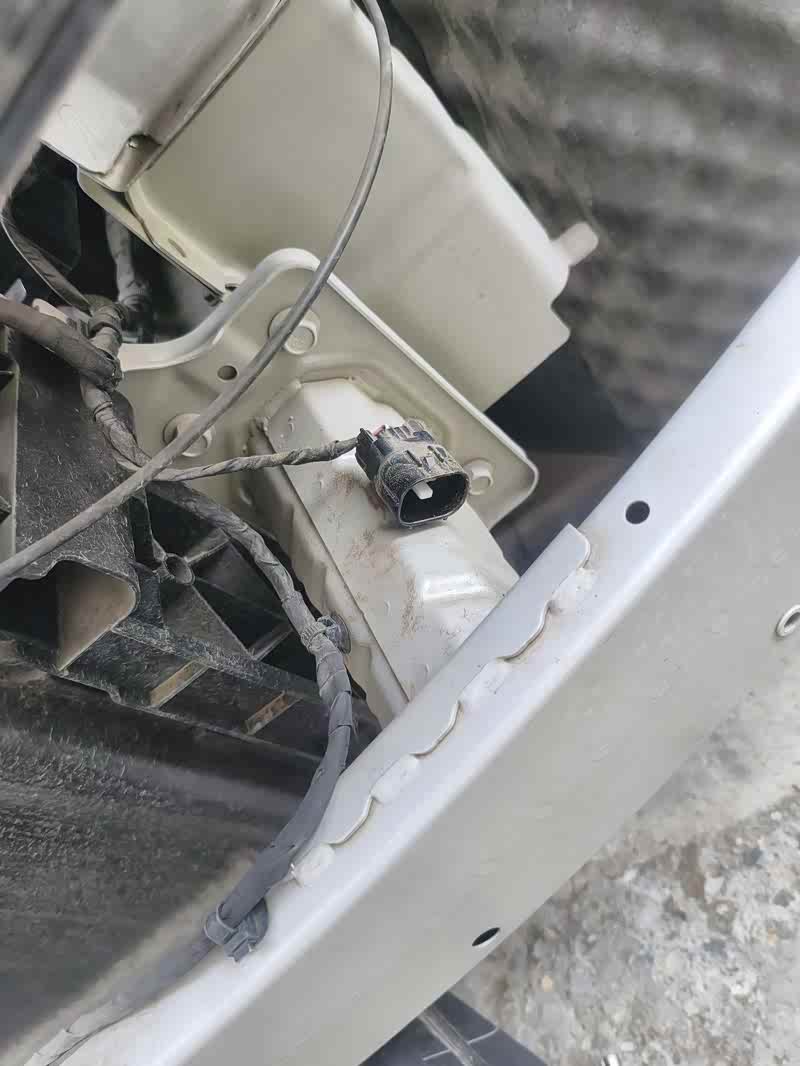

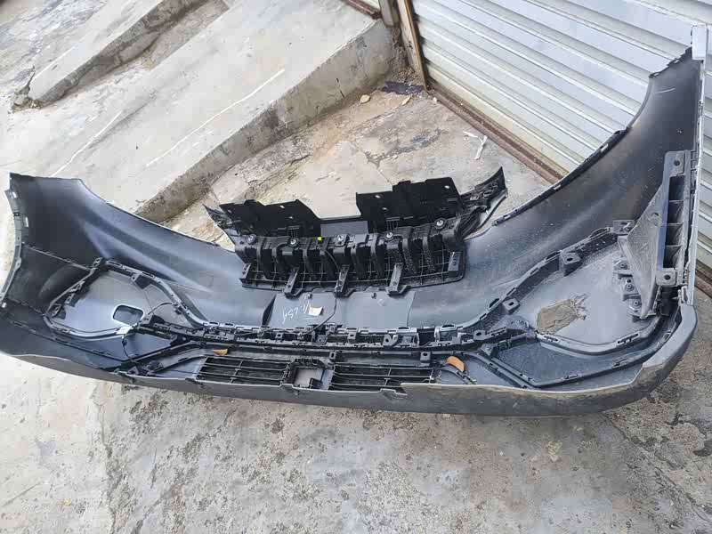

拆完就可以先把两侧的前杠掰出来从上面提起来,这里注意前杠有两个插头线要扒出来哈

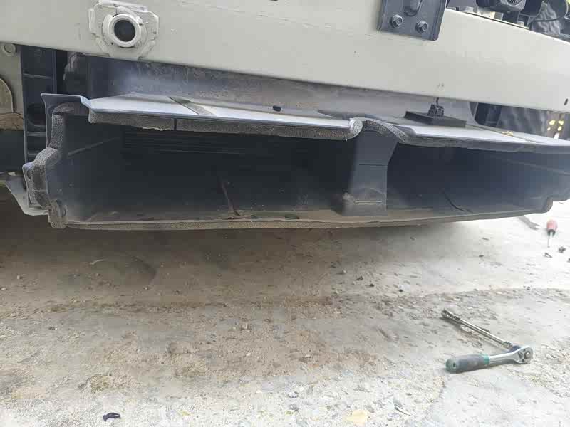

前杠拿下来之后就可以看到有一个盖板带两个进气口的类型的塑料件,上面有6个螺丝还有卡扣都拆掉就能看到散热器了,那个喇叭有点碍事可以拆掉后面螺丝拿下来,这里注意下别直接用水冲洗,有高压水枪的话先吹一遍,在用水冲洗一遍在吹干净,如果没有条件的的话那就用刷子刷刷,水冲冲就行了。
装的时候千万要注意前杠的插头可别忘记装了,我就是忘了又把盖板拆了一遍。。。装的步骤不用重复了吧,能动手到这里的车友们估计都是很牛逼的了
